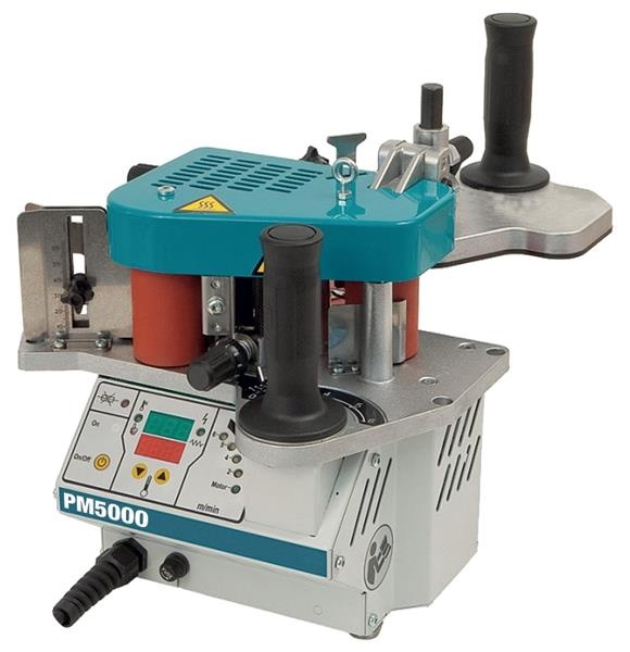

PM5000/PEB250 ручной кромкооблицовочный станок c электронной регулировкой температуры и скорости.
Кромкооблицовочный инструмент нового поколения. Машина предназначена для приклеивания кромочных материалов, таких как ПВХ, ABS, меламин, пластик и натуральный шпон. PM5000/PEB250 позволяет обрабатывать криволинейные (как вогнутые, так и выгнутые), круглые и прямолинейные детали высотой от 10 до 62 мм при толщине кромочного материала от 0,4 до 3 мм. Машина очень практична и может работать в условиях небольшой мастерской. Ручной станок также имеет возможность работать с подвесом. Клеевая ванна с тефлоновым покрытием (Teflon®) имеет повышенную емкость 230см³. Простая, удобная и быстрая настройка на толщину используемой кромки, автоматическая подача кромочного материала с системой направляющих для позиционирования кромки на подающем ролике и моторизированный прижимной ролик - обеспечивают быструю и качественную приклейку кромочного материала к заготовке. Станок оснащен электронной регулировкой температуры с точным поддержанием заданного значения и ступенчатой регулировкой скорости от 2 до 6 м/мин. Это позволяет станку использовать более широкий диапазон клеев, для улучшения качества приклеивания кромки. Регулировочный механизм позволяет изменять толщину наносимого клеевого слоя. Инструмент оснащен системой самоконтроля и информирует пользователя о необходимости проведения того или иного вида технического обслуживания.
Технические характеристики:
Напряжение: 230В 50/60Гц
Мощность: 830 Вт
Ширина кромки: 10 – 65 мм
Толщина кромки: 0,4 – 3 мм
Скорость подачи: 2, 4, 5, 6 м/мин
Рабочая температура: 120 – 200°
Объем клеевой ванны: 230 см³
Время разогрева: 5 – 9 мин
Габариты: 300 x 240 x 260 мм
Вес: 8 кг

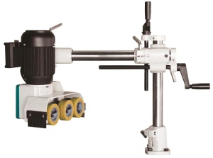

Приспособление MEB100 для стационарного применения кромкооблицовочных станков серии PM5000/PEB250
1
