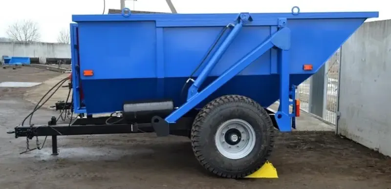

Полуприцеп самосвальный тракторный 1ПСТ-6 (Герметичный)
Обновлено 13.07.2026 1025375
1ПТС-6
Модель 1ПСТ-6 создана для задач, где важен большой объем при малом весе материала. Полуприцеп идеально подходит для вывоза листвы, веток, сена, бытовых отходов, органических удобрений и полужидких фракций. Узнайте цену на 1ПСТ-6 и закажите доставку по Беларуси прямо сейчас!
Совместимость: Агрегатируется с тракторами тягового класса 1,4 тс и выше, имеющими раздельно-агрегатную гидросистему и пневмовыводы. Климатическое исполнение У1 (работа при -40°С … +40°С).
Ключевые особенности конструкции:
  1. Увеличенный объем: Кузов трапециевидной формы увеличивает полезный объем по сравнению с прямоугольными аналогами, что важно для легковесных грузов.
  2. Телескопическая гидравлика: Подъем кузова осуществляется телескопическими гидроцилиндрами от гидросистемы трактора.
  3. Безопасность: Предохранительная стойка надежно фиксирует порожний кузов в поднятом положении во время ТО.
  4. Надежные тормоза: Пневмопривод (однопроводная схема) с функцией аварийного торможения при отрыве от трактора + механический стояночный тормоз с ручным приводом.
  5. Удобная сцепка: Дышло оснащено убирающейся опорой для фиксации на грунте и поворотной сцепной петлей.
  6. Ходовая часть: Барабанные тормозные механизмы, ступицы на конических роликоподшипниках (внутренний и наружный).
"Выбираете между полуприцепами для разных задач?
  1. 1ПСТ-2: компактный (2 тн) для малых хозяйств:
  2. 1ПСТ-3,5: универсальный (3,5 тн) с разгрузкой на 3 стороны:
  3. 1ПСТ-6: максимальный объем (8,4 м³) для легких грузов (листва, сено, отходы).
  4. Позвоните нам, чтобы подобрать оптимальную модель!"
Тип Прицепной, самосвальный
Агрегатирование тяговый класс трактора 1,4 - 2,0
Грузоподъемность, кг 6000
Максимальная скорость, км/ч не более 25
Масса снаряженная, кг не более 1750
Габаритные размеры с дышлом ДхШхВ, мм не более 5200х2500х2060
Ширина колеи по центру колес, мм 2030
Высота погрузки, мм, не более 2060
Внутренние размеры платформы, мм 3790х1900
Высота бортов, мм, не более 1300
Высота бортов сетчатых, мм, не более надставных 450
Объем кузова, м3 8,4
Количество сторон разгрузки 1
Подвеска рессорная
Способ опрокидывания гидравлический
Угол подъема кузова, град не менее 85
Полная выгрузка, % 99,9
Типоразмер шин 16.5/70-18PR10 или по согласованию с заказчиком
Рабочая тормозная система:
- тип тормозных механизмов
барабанный
Стояночная тормозная система механическая с ручным приводом
Срок службы, лет не менее 7
