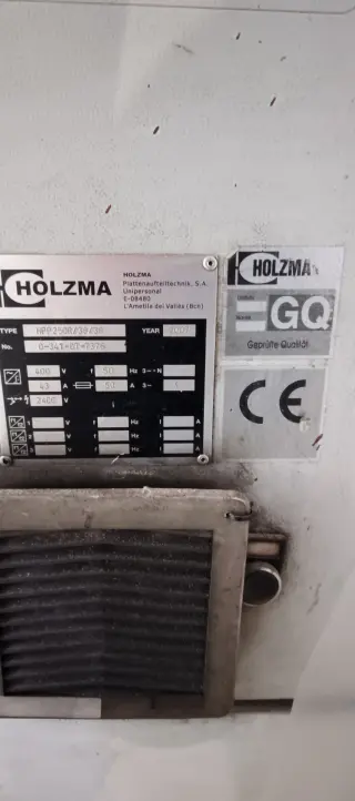

ООО «Ресурсы Урала»Продам станок для раскроя HPP250R/38/38 Optimat Holzma с ЧПУ для точного, без сколов и вырывов, раскроя облицованных и необлицованных плит из древесных материалов, а также таких, которые обрабатываются аналогично древесным материалам. Пульт обслуживания и угловой упор справа.
Полностью рабочем состоянии.
Выступ пильного диска: 75 мм
Скорость подачи пильной каретки вперёд: 1 – 100 м/мин
Скорость подачи пильной каретки при обратном ходе: 100 м/мин, постоянная
Скорость программного толкателя вперёд/назад: макс. 60 м/мин.
Двигатель главной пилы: 7,5 кВт
Двигатель подрезной пилы: 1,1 кВт
Диск главной пилы: НМ 350 х 4,4 х 60 мм
Диск подрезной пилы: НМ 200 х 4,4 – 5,4 х 45 мм.
Сжатый воздух: 6 бар
Расход сжатого воздуха: 150 л/мин
Мин. скорость воздуха на аспирационных патрубках: прим. 26 м/сек
Производительность аспирации: 4400 м3/час
Длина реза: 3800 мм
Ширина реза: (путь перемещения программного толкателя) 3800 мм
Роликовые шины: (10- рядный элемент) 1 штука
Роликовые шины: (2- рядный элемент) 5 штук
Зажимные цанги: Из них первые три двупальцевые, остальные однопальцевые 6 штук
Позиции зажимных цанг: 75/275/475/1050/1850/3450 мм,
Возможна установка 2 дополнительных двупальцевых цанг на позициях: 175/375 мм
Возможна установка 2 дополнительных однопальцевых цанг на позиции: 650/2650 мм
Столы с воздушной подушкой с роликами на конце стола: 1800 х 600 мм 3 штуки
Центральный вентилятор:1 штука
Шаг воздушных форсунок на столах: 80 х 80 мм
в эксплуатации - 19 лет
Дополнительная информация по запросу.
