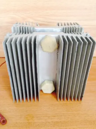

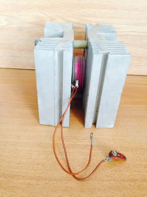

КОЭМЗ продает: Тиристор силовой Т153-800-18 с охладителем.
*Т153-800-18 -
Тиристор низкочастотный таблеточного исполнения.
Предназначен для работы в преобразовательных устройствах, в цепях постоянного и переменного тока различных силовых установок.
Выпускаются в металлокерамическом корпусе для двухстороннего охлаждения.
Максимально допустимый средний прямой ток в открытом состоянии — 800А.
Повторяющееся импульсное напряжение в закрытом состоянии и повторяющееся импульсное обратное напряжение, В — 1800.
Охлаждение воздушное естественное или принудительное.
Обозначение типономинала приводится на корпусе.
Габаритные размеры:
— диаметр, мм — 75.
— высота, мм — 26.
Масса тиристора не более, г - 550.
Структура условного обозначения:
Т153-800-18.
Т — тиристор.
1 — порядковый номер модификации конструкции.
5 — обозначение диаметра корпуса по ГОСТ 20859.1-89.
3 — обозначение конструктивного исполнения корпуса по ГОСТ 20859.1-89.
800 — максимально допустимый средний ток в открытом состоянии, А;
18 — класс по повторяющемуся напряжению.
Климатическое исполнение: УХЛ2, Т2.
Тип корпуса: PT53.
Рекомендуемый охладитель: О153, О253.
Технические условия: ТУ16-2006 ИЕАЛ.432000.054ТУ.
