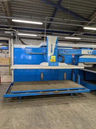

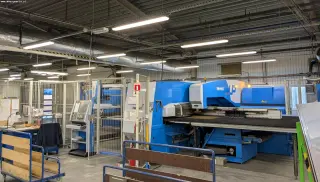

Комбинированный лазер-пресс FINN-POWER LP6 был изготовлен в 2008 году в Финляндии компанией FINN-POWER OY. Станок использовался для обработки листовой нержавеющей стали марок AISI 304 и AISI 316. С момента приобретения он регулярно проходил техническое обслуживание у производителя и ежегодные технические осмотры.
Технические характеристики координатно-вырубной пресс FINN-POWER LP6
Координатно-вырубной пресс LP6
  1. усилие штамповки: 30 т (300 кН)
  2. метод штамповки: сервогидравлический
  3. подача по осям X/Y: 3144/1615 мм
  4. максимальная скорость подачи по осям X/Y: 120/90 м/мин
  5. максимальная скорость позиционирования: 150 м/мин
  6. максимальная толщина заготовки (штамповка — сталь): 8 мм
  7. максимальная толщина заготовки (штамповка — нержавеющая сталь): 8 мм
  8. максимальная толщина заготовки (штамповка — алюминий): 8 мм
  9. максимальная толщина заготовки (лазерная резка — сталь): 8 мм
  10. максимальная толщина заготовки (лазерная резка — нержавеющая сталь): 6 мм
  11. максимальная толщина заготовки (лазерная резка — алюминий): 6 мм
  12. минимальная толщина заготовки: 0,5 мм
  13. максимальные размеры заготовки (Д x Ш): 3074 x 1565 мм
  14. максимальный вес заготовки: 200 кг
  15. количество инструментальных станций: 20, включая 9 индексных станций
  16. голова MultiTool (2 шт.)
  17. тип инструмента: Thick Turret
  18. максимальный диаметр пуансона: 89 мм
  19. количество ударов пуансона (нарезка отверстий 1-3 мм): 1000/мин
  20. количество ударов пуансона (расстояние между отверстиями 25 мм): 400/мин
  21. количество ударов пуансона (расстояние между отверстиями 250 мм): 150/мин
  22. максимальная скорость вращения инструмента: 166 об/мин
  23. время смены инструмента: 1-3 с
  24. скорость вращения револьверной головки: 30 об/мин
  25. рабочий желоб — максимальные размеры деталей, вырезанных лазером: 300 x 400 мм; 500 x 500 мм
  26. рабочий желоб — максимальные размеры штампованных деталей: 500 x 500 мм
  27. пневматические зажимы для материала (4 шт.)
  28. максимальное отклонение положения отверстий по осям X и Y: 0,1 мм
  29. максимальное отклонение расстояния между отверстиями по осям X и Y: ± 0,05 мм
  30. максимальное угловое отклонение инструмента с ЧПУ-индексацией: ± 0,1°
  31. отклонение положения Pa по осям X и Y в соответствии с VDI/DGQ 3441: 0,08 мм (± 0,04 мм)
  32. отклонение разброса Ps по осям X и Y в соответствии с VDI/DGQ 3441: 0,04 мм (± 0,02 мм)
  33. емкость масляного бака: 200 л
  34. масса гидравлического агрегата без масла: 600 кг
  35. максимальное рабочее давление: 300 бар
  36. минимальное давление сжатого воздуха: 6 бар
  37. максимальный расход сжатого воздуха: 8 Нл/с
  38. средний расход сжатого воздуха: 5,5 Нл/с
  39. предохранители (для питания 3x 400 В): 3x 100 А
  40. средняя потребляемая мощность: 20 кВА / 17 кВт
  41. требуемая мощность подключения: 80 кВА
  42. температура окружающей среды: +10°C/+35°C
  43. относительная влажность: 20-75%
  44. масса станка: 18000 кг

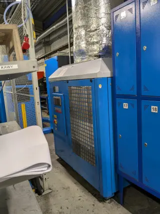

Маслоохладитель LUMIKKO
  1. охлаждающая способность: 45 кВт
  2. максимальная мощность охлаждения: 0,64 кВт/°C
  3. замкнутый контур охлаждения
  4. температура воды (основной контур): 20°C ± 1°, резонатор
  5. температура воды (вспомогательный контур): 24°C ± 1°, оптика
  6. емкость бака: 325 л
  7. расход воздуха: 2,1 м3/с
  8. уровень шума: 65 дБ(А)
  9. габаритные размеры (Д x Ш x В): 1420 x 1200 x 1950 мм
  10. масса агрегата (без воды): прибл. 550 кг

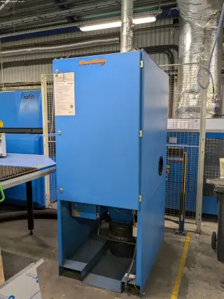

Фильтрационная установка HERDING DELTA 750-4/9 SB
  1. фильтры: 4x DELTA 750/9 3K
  2. площадь фильтрации: 7,3 м2
  3. расход воздуха: 500 м3/ч
  4. средняя степень проникновения: 0,01%
  5. уровень шума: 74 дБ(А)
  6. габаритные размеры (Д x Ш x В): 1200 x 835 x 2120 мм
  7. вес агрегата: 580 кг

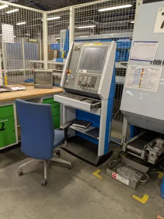

Оборудование координатно-вырубной пресс с ЧПУ FINN POWER LP6 12 43
  1. сенсорная панель оператора с контроллером ЧПУ SIEMENS SINUMERIK 840D
  2. револьверная головка на 20 позиций, включая 9 индексных позиций
  3. головка MultiTool (2 шт.)
  4. сервогидравлическая штамповочная головка
  5. режущая головка с автофокусом
  6. автоматические загрузочные столы, работающие поочередно (2 шт.)
  7. стол для разгрузки вырезанных деталей
  8. желоб, позволяющий штамповать мелкие детали без микрошвов и обеспечивающий их автоматическую транспортировку в контейнеры, расположенные под столом станка
  9. лазерный источник: ROFIN DC 025
  10. ротационная (индексируемая) система для формовки снизу (2 шт.)
  11. координатный стол
  12. щетковые столы
  13. пневматические зажимы для материала (4 шт.)
  14. фильтрационная установка: HERDING DELTA 750-4/9 SB
  15. маслоохладитель: LUMIKKO
  16. гидравлический агрегат
  17. электрошкаф с охлаждением
