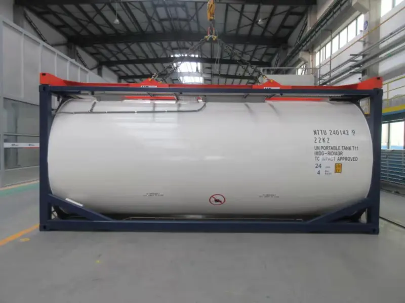

| Техническая спецификация | ||||||||
| Тип | Стандартный 20-фут танк-контейнер, полнокаркасная рама, тип UN Portable Tank T11, с изоляцией и пароподогревом. | |||||||
| Размеры по полнокаркасной раме, фут (мм) | длина 20’(6058°-6 ) | ширина 8’ (2438°-5 ) | высота 8’6” (2591°-5 ) | |||||
| Расстояние между центрами отверстий угловых фитингов, мм | по длине 5853±4'5 | по ширине 2259±4 | ||||||
| Вместимость цистерны, л | 24.000 (+0 /- 1.5%) | |||||||
| Максимальная масса брутто, кг | 36000 | |||||||
| Собственная масса контейнера (тара), кг | 3500 ±3% | |||||||
| Испытательное давление, МПа / Bar | 0.60 / 6 | |||||||
| Макс. допустимое рабочее давление, МПа / Bar | 0.40 / 4 | |||||||
| Давление начала открытия предохранительного клапана (не более), МПа / Bar | 0.44/4.4 | |||||||
| Давление полного закрытия предохранительного клапана после срабатывания (не менее), МПа / Bar | 0.40/4 | |||||||
| Температурный диапазон эксплуатации емкости, °С | - 40 до+130 | |||||||
| Материал цистерны | Нержавеющая сталь SANS 50028-7 WNr 1.4402/1.4404 (C<0.03%), эквивалент 316L | |||||||
| Ном. толщина стенки цилиндрической части цистерны, мм | 4.4 | |||||||
| Ном. толщина стенки днищ цистерны, мм | 4.5 | |||||||
| Материал рамы | Сталь GB/T 1591-Q345D или SPA-H | |||||||
| Угловые фитинги | ИСО 1161, 8ед. | |||||||
| Приборы, арматура, принадлежности | ||||||||
| Люк-лаз с крышкой, обечайкой и укрепляющим кольцом, и прокладкой (производитель Fort Vale) | Диаметр 500 мм, крышка на 8 болтах. | |||||||
| Узел предохранительного клапана (производительFort Vale) | Предохранительный клапан | 2½” BSP Super Maxi relief valve fitted (FV: 01В/16312) смонтирован на вварном фланце 176/3125 (по каталогу FV)идентичном фланцу | ||||||
| Фланцевое соединение с крышкой под дополнительноеоборудование (поз. E) | Вварной фланец крепления вварен в емкость, расположен горизонтально, с резьбой под предохранительный клапан 2½” BSP Super Maxi relief valve fitted (FV: 01В/16312), с заглушкой. | |||||||
| Клапан воздушной (газовой) магистрали (производительFort Vale) | 1.5” BSP шаровой клапан воздушной (газовой) магистрали | |||||||
| Место установки устройства верхнего слива (налива) (производитель Fort Vale) | 3” Глухой фланец (крышка) | |||||||
| Нижнее устройство слива (налива) груза (производитель Fort Vale) | Последовательно установленные внутренний 3” 45° донный клапан и 3” зажимной поворотный кран (наружный клапан) и выходной патрубок с резьбой 3"BSP и резьбовой крышкой, смонтирован на вварном фланце 324/9000 (по каталогу FV) | |||||||
| Арматурные отсеки | 2 верхних короба обеспечивающих защиту от пролива продукта с закрывающейся крышкой | Большой арматурный отсек содержит: | - Люк-лаз с крышкой и прокладкой; | - Узел предохранительного клапана; | - 3 места под установку дополнительного оборудования (фланец 2½” с крышкой) | Малый арматурный отсек содержит: | - Место установки устройства верхнего слива (налива); | - Клапан воздушной (газовой) магистрали; |
| Корпус нижнего устройства слива (налива) | Защитный корпус с крышкой | |||||||
| Площадки обслуживания | «В»-образной формы 2 продольных трапа по бокам и 3 поперечных трапа. | |||||||
| Система разогрева груза | 6 продольных каналов, соединенных торцевыми коллекторами, приваренные к цистерне в ее нижней части. | Теплоноситель – перегретый водяной пар с максимальной температурой 130°С и давлением 0.4 МПа / 4 Bar. Материалы – те же, что и материалы цистерны. | Входные и выходные соединения - ¾ "BSP | Пылевые колпачки на цепи. | ||||
| Изоляция и облицовка | Негорючие маты из базальтовых волокон или аналогичные по техническим характеристикам на алюминиевой подложке. Толщина – 50мм. | |||||||
| Перила (ограждения) | 2ед., складные, высота 1100мм | |||||||
| Термометр | Диапазон измерения – от - 40 до + 160°С | |||||||
| Лестница | Расположена справа. Ширина 450мм. | |||||||
| Заземление | На нижней поперечной балке | |||||||
| Пенал для документов | Пластиковый тубус в задней части справа | |||||||
| Калибровочная таблица | Калибровочная пластина в большом арматурном отсеке | |||||||
| Штабелируемость | 216000 кг. |
