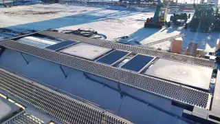

| Технические характеристики | ||||||||
| Номер инструкции ООН | UN Т11, переносной , с изоляцией и паровым обогревом, с 3-мя волногасителями, перекрывающими 50% плоскости | |||||||
| Материал цилиндрической части сосуда и днищ | Нержавеющая сталь SANS 50028-7 WNr 1.4402/1.4404 (C<0,03%), эквивалент 316L | |||||||
| Минимальная расчетная толщина цилиндрической части сосуда, мм | 4,18 | |||||||
| Минимальная номинальная толщина цилиндрической части сосуда, мм | 4,4 | |||||||
| Минимальная расчетная толщина днищ, мм | 5,12 | |||||||
| Минимальная номинальная толщина, мм | 5,32 (после формовки) | |||||||
| Эквивалентная толщина мягкой (малоуглеродистой) стали, мм | 6,0 | |||||||
| Допуск на коррозию, мм | 0,2 | |||||||
| Материал основной рамы | GB / T 1591 - Q345D или SPA-H | |||||||
| Материал перегородки (волногасителя) | ASTM A240 304–316L номинальная толщина 3 мм | 3 комплекта, вертикальные | ||||||
| Угловые отливки (угловые фитинги) | ISO 1161, 8шт. | |||||||
| Вверху ширина по отливке, мм | 2438 | |||||||
| Внизу ширина по отливке, мм | 2550 | |||||||
| Максимальная масса брутто, кг | 36000 | |||||||
| Собственная масса контейнера (тара) (±3%), кг | 4300 +/- 1,5% | |||||||
| Вместимость цистерны, л | 32000 +/- 1,5% | |||||||
| Максимальная полезная нагрузка, кг | 31700 | |||||||
| Давления и температуры | ||||||||
| Максимально допустимое рабочее давление, МПа/бар | 0.40/4 | |||||||
| Испытательное давление, МПа/бар | 0.60/6 | |||||||
| Расчетное наружное давление, МПа/бар | 0.04/0,4 | |||||||
| Температурный диапазон эксплуатации, °С | -40 до +130 | |||||||
| Габаритные размеры, мм | ||||||||
| длина | 7150 | |||||||
| по ширине вверху, мм | 2438 | |||||||
| по ширине внизу, мм | 2550 | |||||||
| высота | 2670 | |||||||
| Защита от повреждений | Установлены опорные трубы, защитные пластины на верхней и нижней поверхностях элементов рамы, прилегающих к угловым отливам, износостойкие пластины из нержавеющей стали установлены на боковых поверхностях угловых столбов в средних точках. | |||||||
| Защита по концам емкости | Два съемных бампера из нержавеющей стали установлены спереди и сзади танк-контейнера | |||||||
| Штабелируемость | 3ед. | |||||||
| Приборы, арматура, принадлежности поставляются NTtank и Guard | ||||||||

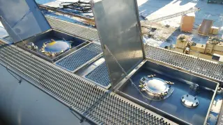

| Люк-лаз с крышкой, обечайкой и укрепляющим кольцом, и прокладкой | Диаметр 500 мм, крышка на 8 болтах. | |||||||
| Люк для очистки | Диаметр 300 мм, крышка на 4 болтах. | |||||||
| Узел предохранительного клапана | 3" фланцевый предохранительный клапан без огнеупорной сетки. | Давление срабатывания 4.4 bar / 0.44Мпа. | ||||||
| Клапан воздушной (газовой) магистрали | 1.5” BSP шаровой клапан воздушной (газовой) магистрали в корпусе с фланцем и резьбовым патрубком с наружной резьбой 1.5” BSP и резьбовой крышкой. | |||||||
| Место под установку устройства верхнего слива (налива) | 3” Глухой фланец (крышка) | |||||||
| Нижнее устройство слива (налива) груза Ду80-100 мм. (производитель GUARD, Fort Vale или Perolo) | Последовательно установленные внутренний 3” 45° донный клапан и 3” зажимной поворотный кран (наружный клапан) и выходной патрубок с резьбой 3"BSP и резьбовой крышкой. | |||||||
| Арматурные отсеки | 2 верхних короба обеспечивающих защиту пролива продукта | Центральный отсек содержит: | - Люк-лаз с крышкой и прокладкой; | - Узел предохранительного клапана; | Тыловой отсек содержит: | - Клапан воздушной (газовой) магистрали; | - Место под установку устройства верхнего слива (налива) груза; | - Люк для очистки |
| Термометр | С двумя шкалами, от -40 ° C до 160 ° C | |||||||
| Теплоизоляция цистерны | Негорючие маты из минеральной ваты 50мм | Между изоляцией и корпусом резервуара установлена алюминиевая фольга | Материал кожухов – стекловолокнистый пластик | |||||
| Система разогрева груза | 6 продольных каналов, соединенных торцевыми коллекторами, приваренные к цистерне в ее | нижней части. | Теплоноситель - перегретый водяной пар | |||||
| Площадка обслуживания | Дорожка тип «В» шириной 475 мм, алюминиевая | |||||||
| Перила | Есть | |||||||
| Лестница | Задняя правая сторона | |||||||
| Защищенность от статического электричества, мм | Пластина заземления 1 шт., приварена к задней части нижней рамы | |||||||
| Тубус для документов | 1 шт. трубчатый из ПВХ |
