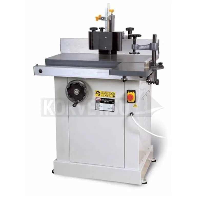

  1. Станок фрезерный по дереву TFS-90/30 TFS-90/30
Особенности станка TFS-90/30
Устройство оснащено ограничителем толщины стружки. Механический вариатор позволяет добиться нужных оборотов и плавно изменять их. Это гарантирует высокое качество результата работы. Чугунная основа гарантирует устойчивость аппарата даже при высоких нагрузках. Как дополнительные устройства можно приобрести фасоне фрезы и пылесос для удаления стружки.
  1. Нужное напряжение питания — 400 В
  2. Мощность аппарата — 2,2 кВт
  3. Масса устройства составляет 195 кг
Технические характеристики фрезерного станка Proma TFS-90/30
Характеристика
Значение
Артикул
25009030
Напряжение:
400 В
Потр. мощность:
380 Вт/2200 Вт
Обороты двигателя:
2800 об/мин.
Обороты шпинделя:
3500, 7000 об/мин.
Диаметр шпинделя:
30 мм
Ход шпинделя:
90 мм
Длина шпинделя:
95 мм
Диаметр отверстия в столе:
105 мм
Макс. диам. инструмента под столом:
100 мм
Макс. диам. инструмента над столом:
200 мм
Размер стола:
695×555 мм
Высота стола:
845 мм
Размер подвижного стола:
320×220 мм
Длина хода:
560 мм
Диаметр кольца стола:
120 мм
Диаметр вытяжки:
100 мм
Размеры станка:
760×609×1140 мм
Вес:
195 кг
