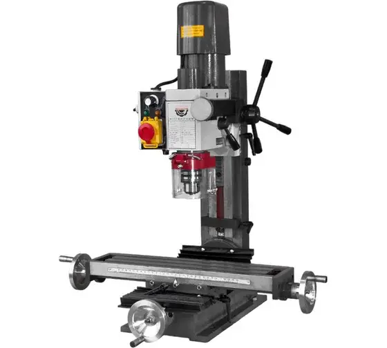

ЮлМашFPV-25LP- это настольный вертикально-фрезерный станок. Он предназначен для обработки лёгких и небольших деталей или корпусов из различных материалов в условиях мелкосерийного производства, а также в домашних мастерских, благодаря малым габаритам, низкому потреблению мощности и возможности подключения к бытовой сети.
Долговечность и надежность станка могут быть дополнительно увеличены за счет регулярного технического обслуживания и соблюдения рекомендаций по эксплуатации.
Технические характеристики Visprom FPV-25LP
ПроизводительVISPROM
Напряжение питания230 В
Потребляемая мощность0.55 кВт
Диаметр сверления (max)13 мм
Диаметр концевой фрезы (max)16 мм
Диаметр торцевой фрезы (max)30 мм
ШпиндельМК3
Расстояние от шпинделя до стола (max)280 мм
Частота вращения шпинделя (max)2500 об/мин
Ход пиноли шпинделя180 мм
Удалить_Размер стола460 мм
Длина (без упаковки)320 мм
Ширина (без упаковки)400 мм
Высота (без упаковки)600 мм
Вес80 кг
Частота вращения шпинделя (min)50 об/мин
Диапазон поворота головки45
Ход стола по оси X и Y300x130
Преимущества
Вертикальная тонкая подача и плавная регулировка оборотов
которые обеспечивают максимальную точность и качество обработки детали
Возможность установки фрезерной головки под углом вправо или влево
Рабочий стол из чугуна оснащен Т-образными пазами
для крепления дополнительных приспособлений или заготовки
