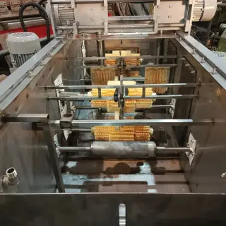

Установки предназначена для покраски древесины красками различного назначения, обработки антисептиками, антипиренами, кроме отбеливающих составов. Водородный показатель кислотности Ph применяемых антисептиков должен находиться в пределах 2,5…11,5.
Принцип действия: Древесная заготовка горизонтально загружается я в станок с помощью устройства подачи. С помощью расположенных с 4-х сторон распылительных форсунок заготовка обрабатывается по периметру. Каждый ряд форсунок можно отключать отдельным краном. Для втирания и отсечки лишней жидкости внутри камеры установлены 6 вращающихся быстросъемных щёток с 4-х сторон (2 вертикальных боковых, 2 верхних горизонтальных, 2 нижних горизонтальных). Избытки наносимого средства остаются в замкнутом контуре станка и сливаются обратно в емкость через фильтр.
Основные технические характеристики
Наименование характеристикиЗначение
Максимальный профиль изделия, высота х ширина100 х 250 мм
Минимальная длина изделия 1600 мм
Потребляемая мощность (червячные мотор-редукторы NMRV Италия)0,25 х 3 + 0,12 х 6 = 1,47 кВт
Высота по подающим роликам, мм740 - 860
Скорость перемещения, м/мин5,5 (0-20 м/мин*)
Габаритные размеры, мм2400х700х1250
Масса, кг300
Характеристика пневмосети: Система питания насоса8 атм, от 250 лит/мин, ресивер от 350л
Характеристика электросети3 фазы, 380В
Используемая тара с защитными составами: ведро 20 литров (нет в комплекте поставки), высота х диаметр350мм х 300мм
