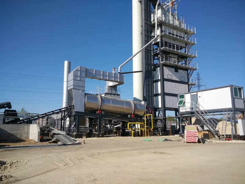

Асфальтобетонный завод NFLG LBG3000 - стационарная установка циклического (периодического) действия номинальной производительностью 240 т/ч, с возможностью увеличения выработки до 260 т/ч при снижении влажности инертных материалов. Ключевые узлы завода - дозаторы, приводы, контроллеры и пневмоэлементы - укомплектованы оборудованием известных европейских производителей: Siemens, SEW, ABB, Mettler Toledo, Schneider Electric, SKF, Festo и др. Завод новый, поставляется напрямую от официального поставщика NFLG в России с шеф-монтажом, пусконаладкой и заводской гарантией.
Основные характеристики
Модель: NFLG LBG3000
Тип установки: Циклического (периодического) действия
Номинальная производительность: 240 т/ч при влажности инертных 5% (до 260 т/ч при 3%)
Максимальный размер зерна инертных: 45 мм
Точность дозирования: ≤ ±1,5%
Электропитание: 380 В / 50 Гц, трёхфазное
Установленная мощность: 640 кВт
Диапазон рабочих температур: от +2 °C до +50 °C
Горелка: Комбинированная, газ/жидкое топливо, 22 МВт (до 1800 кг/ч топлива или 2100 нм³/ч газа)
Смеситель: Двухвальный принудительного действия, 3000 кг на замес
Ресурс смесителя: Рассчитан на более 200 000 замесов
Комплектация
Блок холодных бункеров дозирования: 6 отсеков (3+3)×15 м³ с вибраторами, ленточными питателями (10–150 т/ч) и частотными преобразователями ABB.
Горизонтальный и наклонный конвейеры производительностью 260 т/ч, грохот отсева негабарита.
Сушильный барабан производительностью 240 т/ч с корпусом из нержавеющей стали, приводом SEW (4×18,5 кВт), керамическим датчиком температуры и контролем отрицательного давления.
Система пылеулавливания - гравитационная ступень + рукавный фильтр (площадь фильтрации 900 м², рукава NOMEX производства DuPont), дымосос 80 000 м³/ч.
Силос минерального порошка и пыли, двухуровневый: 55 м³ (порошок) + 73 м³ (пыль), с взрывозащищённым клапаном.
Смесительная башня: элеваторы горячих материалов и пыли, виброгрохот на 6 фракций (площадь просеивания 48 м²), термоизолированный бункер горячих материалов на 9 отсеков общим объёмом 43 м³.
Блок дозаторов Mettler Toledo: отдельные тензометрические весы для инертных (3250 кг), минерального порошка (400 кг) и битума (300 кг).
Двухвальный смеситель принудительного действия JB3000 (3000 кг/замес), моторы Siemens/Marathon, редукторы Bonfiglioli.
Бункер готовой смеси: 22+22 м³ с промежуточным бункером 6 м³, возможность прямой отгрузки в самосвалы.
Пневматическая система на базе винтового компрессора Ingersoll Rand (55 кВт).
Битумное хозяйство (40 кВт): 2 горизонтальные ёмкости по 35 000 л с датчиками температуры и уровня, термомасляный котёл на 800 000 ккал.
Система управления: дублированная: два промышленных компьютера с горячим резервированием, контроллер Siemens, интерфейс на русском языке, кабина оператора 22 м² с кондиционированием.
Комплект ЗИП и инструмента.
Опционально (не входит в базовую комплектацию, поставляется под заказ): система подачи целлюлозной добавки (43 кВт), система дозирования жидких адгезионных добавок.
Техническое состояние
Завод новый, ранее в эксплуатации не находился. Поставка производится непосредственно с производственной линии NFLG (КНР) через официального поставщика на условиях DDP. В комплект входят шеф-монтаж, пусконаладочные работы и инструктаж эксплуатирующего персонала силами поставщика.
