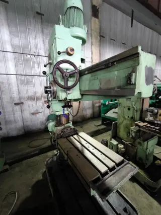

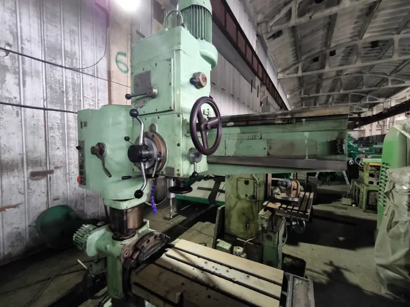

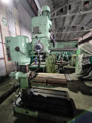

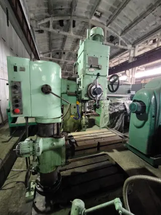

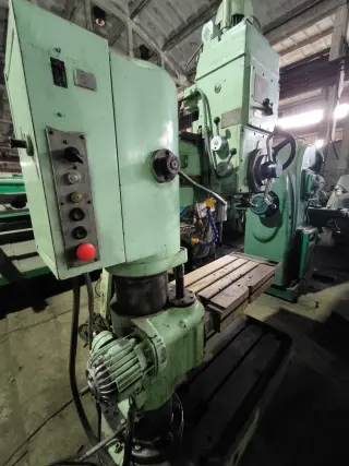

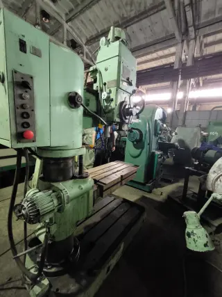

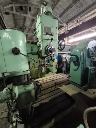

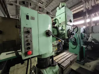

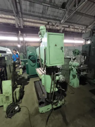

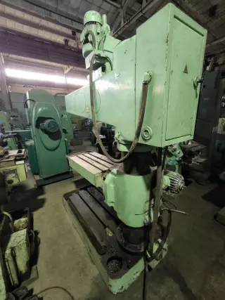

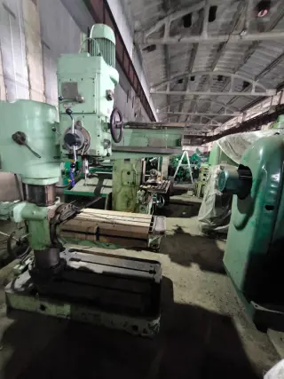

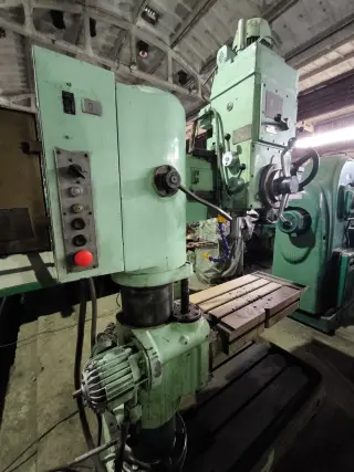

Продается б/у станок радиально-сверлильный до 35 мм. Станок находится в отличном рабочем состоянии. Имеется паспорт. Стоимость с погрузкой - сообщу по запросу.Основные технические...
Станок 2Л53У радиально-сверлильный, в хорошем рабочем состоянии, проведена ревизия, Новая электрика, продаю с проверкой в работе.
Станок радиально-сверлильный 2Л53у предназначен для сверления, рассверливания, зенкерования, развертывания, растачивания отверстий, нарезания резьбы метчиками резьбы реверсом электродвигателя, подрезки торцов резцом, а также выполнения других аналогичных операций при обработке различных корпусных деталей.
