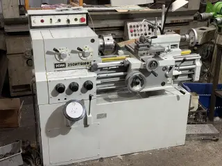

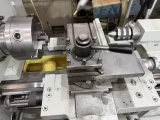

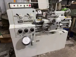

Станок токарно-винторезные модели 250ИТВМФ1 предназначен для токарной обработки в центрах, патроне или цанге, а также для нарезания резьб метрической, модульной и дюймовой для эксплуатации на крупных и малых предприятиях.
Станок модели 250ИТВМФ1 оснащен системой цифровой индикации (в дальнейшем УЦИ), позволяющей повысить производительность труда за счет сокращения вспомогательного времени на пробные проходы, на измерение деталей. Применение УЦИ облегчает работу токаря за счет исключения расчетов и необходимости запоминания оборотов лимба.
С проверкой в работе.
На станке произведен восстановительный ремонт и предпродажная подготовка.
Технические характеристики:
Основные параметры
Класс точности по ГОСТ 8-82 В
Наибольший диаметр заготовки обрабатываемой над станиной, мм 240
Наибольший диаметр заготовки обрабатываемой над суппортом, мм 168
Наибольший диаметр заготовки устанавливаемой над станиной, мм 300
Наибольший диаметр заготовки устанавливаемой над суппортом, мм 168
Наибольшая длина заготовки (РМЦ), мм 500
Шпиндель
Диаметр сквозного отверстия в шпинделе, проходящий через отверстие в шпинделе, мм 25
Наибольший диаметр прутка, мм 24
Количество ступеней прямого вращения шпинделя, об/мин 21
Частота прямого вращения шпинделя, об/мин 25..2500
Количество ступеней обратного вращения шпинделя, об/мин 21
Частота обратного вращения шпинделя, об/мин 25..2500
Размер внутреннего конуса в шпинделе, М Морзе 4
Конец шпинделя по ГОСТ 12593-72 4
Допустимый крутящий момент на шпинделе, Нм 1051,90
Подачи
Наибольшая длина хода каретки суппорта, мм 500
Цена деления лимба продольного перемещения суппорта, мм 0,1
Продольное перемещение за один оборот лимба, мм 20
Наибольшее поперечное перемещение суппорта, мм 165
Цена деления лимба поперечного перемещения суппорта, мм 0,05
Поперечное перемещение за один оборот лимба, мм 3
Наибольшее перемещение верхних салазок суппорта, мм 120
Число ступеней продольных подач
Пределы рабочих подач продольных, мм/об 0,01..1,8
Пределы рабочих подач поперечных, мм/об 0,005..0,9
Скорость быстрых перемещений суппорта, продольных, м/мин нет
Пределы шагов нарезаемых резьб метрических, мм 0,2..48
Количество нарезаемых резьб дюймовых
Пределы шагов нарезаемых резьб дюймовых 24..0,5
Пределы шагов нарезаемых резьб модульных 0,2..12
Количество нарезаемых резьб питчевых нет
Дискретность УЦИ по координатам X/Z. мм 0,001/ 0,005
Задняя бабка
Размер внутреннего конуса пиноли задней бабки по ГОСТ 25557-82 Морзе 3
Центр пиноли задней бабки по ГОСТ 13214-79 Морзе 3
Наибольшее перемещение пиноли задней бабки, мм 85
Цена деления линейки перемещение пиноли, мм 1
Цена деления лимба перемещение пиноли, мм 0,05
Поперечное смещение пиноли, мм ±10
Электрооборудование
Количество электродвигателей на станке 3
Электродвигатель главного привода, кВт/ об/мин 3/ 1410
Электродвигатель станции смазки, кВт/ об/мин 0,09/ 1350
Электродвигатель насоса охлаждения, кВт/ об/мин 0,18/ 2730
Насос охлаждения (помпа) ПА-22
Суммарная мощность электродвигателей на станке, кВт 3,27
Габаритные размеры и масса станка
Габариты станка (длина ширина высота), мм 1790_810_1400
Масса станка, кг 1190
