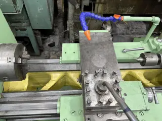

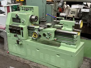

ООО «Крона»С1Е61ВМ Станок токарно-винторезный специализированный
Станок токарно-винторезный модели с1е61вм является универсальным и предназначен для выполнения финишных операций при токарной обработке деталей высокой точности и нарезания различных резьб.
Станок специальный токарно-винторезный модели с1е61вм оснащен механизмом автоматического переключения продольных перемещений суппорта станка на прямой или обратный ход (автоматическое реверсирование продольных перемещений каретки и главного привода). Это обеспечивается электрическими переключателями, настроенными на размер детали.
С проверкой в работе.
На станке произведен восстановительный ремонт и предпродажная подготовка.

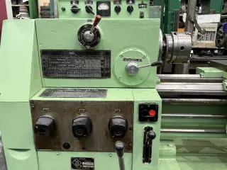

Технические характеристики:
Основные параметры станка
Класс точности по ГОСТ 8-82 В
Наибольший диаметр заготовки обрабатываемой над станиной, мм 320
Наибольший диаметр заготовки обрабатываемой над суппортом, мм 170
Наибольшая длина устанавливаемой детали РМЦ, мм 710
Наибольшее расстояние от оси центров до кромки резцедержателя, мм 175
Расстояние от оси шпинделя до направляющих станины (высота центров), мм 175
Шпиндель
Диаметр отверстия в шпинделе, мм 30
Диаметр прутка проходящего через отверстие в шпинделе, мм 25
Частота вращения шпинделя, об/мин 35,5..1800
Количество прямых/ обратных скоростей шпинделя 18
Центр в шпинделе по ГОСТ 13214-67 Морзе 5
Конец шпинделя по ГОСТ 12595-72 5К
Торможение шпинделя есть
Блокировка шпинделя есть
Защита от перегрузок шпинделя есть
Подачи
Наибольшая длина хода суппорта (каретки) - продольное перемещение, мм 710
Наибольшее поперечное перемещение суппорта, мм 230
Продольное перемещение суппорта на одно деление лимба, мм 0,1
Поперечное перемещение суппорта на одно деление лимба, мм 0,02
Наибольшее перемещение верхнего суппорта (резцовых салазок), мм 140
Перемещение верхнего суппорта на одно деление лимба, мм 0,02
Количество подач продольных/ поперечных суппорта 40
Пределы подач продольных, мм 0,018..1,1
Пределы подач поперечных, мм 0,01..0,625
Количество нарезаемых резьб метрических, мм 35
Количество нарезаемых резьб модульных, мм 31
Количество нарезаемых резьб дюймовых, мм 26
Пределы шагов метрических резьб, мм 0,1..56
Пределы шагов модульных резьб, модуль 0,1..28
Пределы шагов дюймовых резьб, ниток/дюйм 30..3,0
Скорость быстрых перемещений продольных/ поперечных, м/мин нет
Высота резца, устанавливаемого в резцедержателе, мм 20
Задняя бабка
Наибольшее перемещение пиноли, мм 100
Цена деления лимба задней бабки, мм 0,05
Центр в пиноли по ГОСТ 12595-72 Морзе 3
Поперечное смещение задней бабки, мм ±5
Электрооборудование станка
Количество электродвигателей на станке 3
Мощность электродвигателя главного привода, кВт 2,7/ 4,4
Мощность электродвигателя насоса охлаждения, кВт 0,12
Мощность электродвигателя насоса смазки, кВт 0,08
Мощность электродвигателя вентилятора, кВт нет
Габариты и масса станка
Габариты станка (длина ширина высота), мм 2290 х 1150 х 1365
Масса станка, кг 1670
