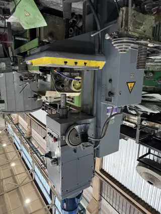

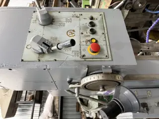

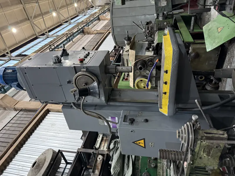

2С132 станок вертикально-сверлильный одношпиндельный
Вертикально-сверлильный станок 2С132 предназначен для выполнения следующих видов работ: сверления, рассверливания, зенкерования, зенкования, развертывания и растачивания отверстий.
С проверкой в работе.
На станке произведен восстановительный ремонт и предпродажная подготовка.

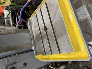

Рабочий стол
Максимальная нагрузка на стол (по центру), кг 600
Размеры рабочей поверхности подъемного стола, мм 500 х 500
Наибольший ход подъемного стола (ось Z), мм 300
Число Т-образных пазов Размеры Т-образных пазов 3
