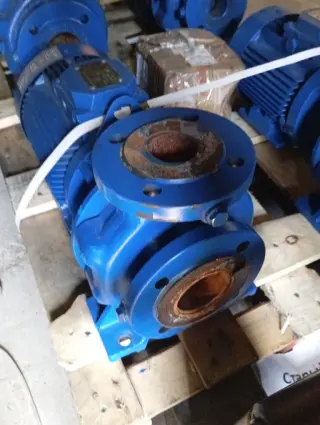

Насос Иртыш ЦМК 50/160-5,5/2 (25 м3/ч, 32 м, 5,5 кВт)
Обновлено 16.09.2026 1027595
Центробежный моноблочный консольный насос сухого типа Иртыш ЦМК 50/160-5,5/2.
Технические характеристики:
Производительность (подача) 25 м³/час
Напор 32 м
Мощность электродвигателя 5,5 кВт
Напряжение питания 380 В (3 фазы)
Количество полюсов 2 (обороты ~ 2850–3000 об/мин)
Рабочая среда Вода, водогликолевые смеси (до 40% гликоля)
Температура жидкости от -10°C до +120°C (кратковременно до +140°C)
pH среды 6–9
Материал корпуса Серый чугун
Габариты (Д×Ш×В) 255 × 350 × 295 мм
Вес 60 кг
Области применения:
  1. Системы водяного отопления (котельные, тепловые пункты).
  2. Горячее и холодное водоснабжение (ГВС / ХВС).
  3. Системы охлаждения, чиллеры, кондиционирование.
  4. Промышленные системы для перекачки безабразивных жидкостей.
  5. Орошение, полив, пожаротушение.
Состояние и особенности:
  1. Допускаются твердые включения до 0,2 мм (не более 0,1% по объему).
  2. Насос сухого типа, монтаж — на фундамент, двигатель располагать строго сверху.
