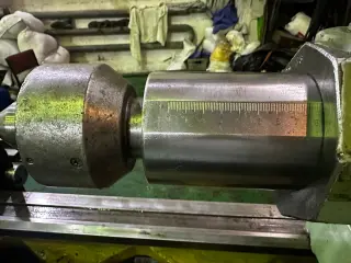

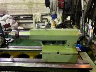

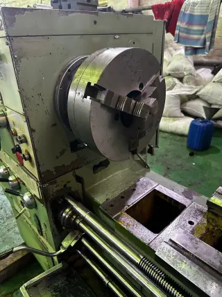

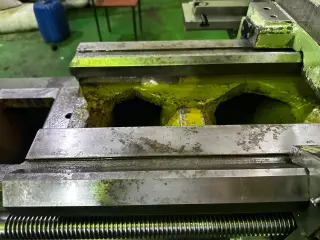

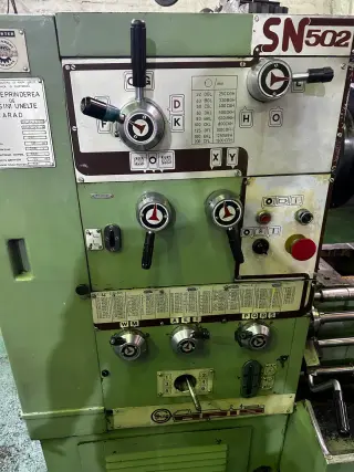

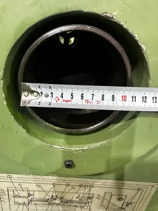

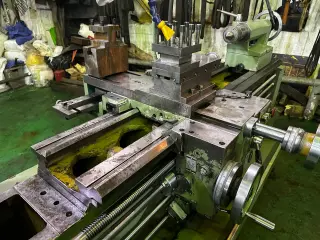

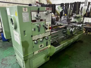

ИП Зубков А.Г.В продаже Токарный винторезный станок SN502. РМЦ 1500 мм. Станок в родной краске, в отличном состоянии, направляющие в идеале, оснащен конусной линейкой, проходное отверстие шпинделя 105мм., ГАП отсутствует, два комплекта кулачков, обратный центр. С проверкой в работе.
Технические характеристики SN502
Наименование параметра SN-502
Основные параметры
Наибольший диаметр заготовки над станиной, мм 510
Наибольший диаметр заготовки над выемкой станины, мм 730
Наибольший диаметр заготовки над суппортом, мм 320
Наибольшая длина заготовки (РМЦ), мм 1000, 1500, 2000
Шпидель
Диаметр сквозного отверстия в шпинделе, мм 105
Наибольший диаметр прутка, мм 102
Число ступеней частот прямого вращения шпинделя 18
Коэффициент геометрической прогресии чисел оборотов 1,25
Частота прямого вращения шпинделя, об/мин 25..1250, 32..1600, 36..1800
Размер внутреннего конуса в шпинделе, М Морзе 6, специальный конус Ø112
Конец шпинделя с центрирующим конусом типа Камлок (Camlock) C8 CTAC
Тип муфт электромагн/ механич
Тип тормоза электромагн
Коробка подач
Число ступеней продольных подач возможных/ по таблице 66/ 25
Пределы возможных рабочих подач продольных, мм/об 0,05..8,5
Пределы рабочих подач продольных по таблице, мм/об 0,05..2
Число ступеней поперечных подач 66/ 25
Пределы возможных рабочих подач поперечных, мм/об 0,015..2,8
Пределы рабочих подач поперечных по таблице, мм/об 0,15..0,65
Количество нарезаемых резьб метрических 35
Пределы шагов нарезаемых резьб метрических, мм 0,5..88
Количество нарезаемых резьб дюймовых (Withworth) 37
Пределы шагов нарезаемых резьб дюймовых 88..1
Количество нарезаемых резьб модульных 35
Пределы шагов нарезаемых резьб модульных 0,25..44
Количество нарезаемых резьб питчевых 34
Пределы шагов нарезаемых резьб питчевых 176..2
Суппорт
Наибольшая длина хода каретки, мм 1475, 1975
Ход поперечного суппорта, мм 300
Ход резцовых салазок, мм 130
Наибольшее сечение резца, мм 25 х 25
Цена деления нониуса поперечных салазок, мм 0,05
Шаг винта поперечных салазок, мм 5
Цена деления нониуса резцовых салазок, мм 0,05
Шаг винта резцовых салазок, мм 4
Скорость быстрых перемещений суппорта, продольных, м/мин 4
Скорость быстрых перемещений суппорта, поперечных, м/мин 1,26
Точность повторяемости на холостом ходу, мм ±0,03
Точность повторяемости при черновой обработке, мм ±0,2
Точность повторяемости при чистовой обработке, мм ±0,1
Задняя бабка
Диаметр пиноли, мм 80
Конус пиноли, мм Морзе 5
Ход пиноли, мм 200
Поперечное смещение задней бабки, мм ±10
Электрооборудование
Количество электродвигателей на станке 3
Мощность электродвигателя главного привода, кВт 7,5
Мощность электродвигателя быстрых перемещений, кВт 0,55
Мощность электродвигателя насоса охлаждения, кВт 0,15
Габариты и масса станка
Габариты станка при РМЦ=1000 (длина ширина высота), мм 2610_1217_1478
