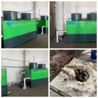

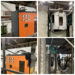

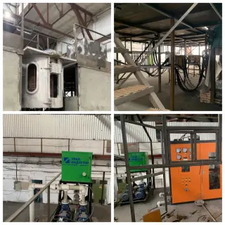

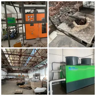

⚙️ КОМПЛЕКТАЦИЯ:
Индукционная плавильная печь UI-0,35Т-300KW/1S — 2 шт.
Станция охлаждения УИГ-40Т в сборе — 2 шт.
Тиристорный преобразователь частоты 300 кВт / 1000 Гц — 2 шт.
Блок конденсаторных батарей — 2 шт.

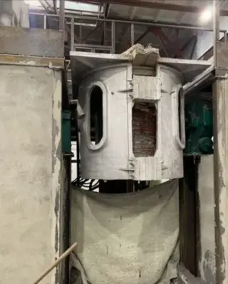

Плавильный узел в силуминовом корпусе ёмкостью до 350 кг по стали с металлическим шаблоном для футеровки — 2 шт.
Редуктор наклона плавильного узла — 2 шт.
Выносной пульт управления — 2 шт.
Кабель с водяным охлаждением — 8 шт.
