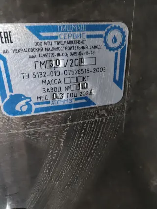

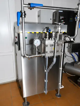

✅ Гомогенизатор ГМ-3,0/20Д-КМТДУ40
Артикул: 7393
Продаётся промышленный гомогенизатор ГМ-3,0/20Д-КМТДУ40 производительностью до 3 м³/час. Оборудование 2024 года выпуска, изготовлено в России, выполнено в нержавеющем исполнении и подходит для молочных производств, пищевых цехов, переработчиков, производителей соусов, напитков, пюре и других продуктов.

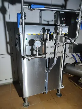

ОСНОВНЫЕ ПРЕИМУЩЕСТВА ГМ-3,0/20Д-КМТДУ40
• Производительность до 3 м³/час — подходит для стабильной работы небольших и средних пищевых производств.
• Трёхплунжерная конструкция обеспечивает равномерную подачу продукта и эффективный процесс гомогенизации.
• Мощность электродвигателя 22 кВт позволяет работать с различными жидкими и вязкими продуктами.
• Корпус выполнен из нержавеющей стали, рабочая камера — из нержавеющей стали AISI 304.
• Встроенный пульт управления обеспечивает удобное включение и отключение оборудования, индикацию режима работы и контроль моточасов.
• Предусмотрена автоматическая блокировка запуска при недостаточном давлении воды в системе охлаждения и при перегреве масла.
• Установлен электрический датчик давления со встроенным гасителем пульсаций и цифровой индикацией.
• Принудительная система охлаждения плунжеров помогает поддерживать рабочий температурный режим.
• В комплекте имеются компенсаторы КГМ2,5-ДУ40, манометр с разделительной мембраной DN40 и оснащённый тройник.
• Нержавеющая облицовка 12Х18Н10Т повышает устойчивость оборудования к условиям пищевого производства и облегчает обслуживание.

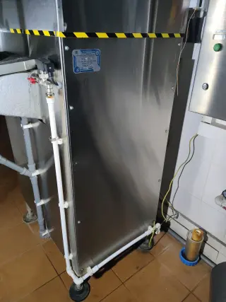

⚙️ КОМПЛЕКТАЦИЯ:
• Компенсатор КГМ2,5-ДУ40-00, АО «НМЗ», 2023 г. — 2 шт.
• Манометр диапазоном 0–10 атм с разделительной мембраной DN40 и оснащённый тройник DN40 — 1 комплект.
• Принудительная система охлаждения плунжеров — 1 шт.
• Непринудительная система смазки приводного механизма — 1 шт.
• Электрический датчик давления со встроенным гасителем пульсаций и цифровым индикатором давления — 1 шт.
• Встроенный пульт управления гомогенизатором — 1 шт.
Функции пульта:
— включение и выключение оборудования;
— индикация режима работы;
— автоматическая блокировка запуска при недостаточном давлении воды в системе охлаждения;
— автоматическая блокировка при перегреве масла;
— счётчик моточасов.
• Облицовка из нержавеющей стали 12Х18Н10Т — 1 шт.
• Противошумные наушники типа 1440 — 1 шт.
• Масло И-50А, канистра 10 л — 2 шт.
• Стандартный комплект ЗИП — 1 комплект.
