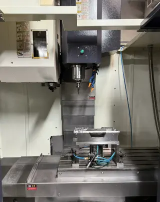

Фрезерный обрабатывающий центр с ЧПУ RealRez VMC 650 (GSK 25I)
Обновлено 05.08.2026 1027735
Год выпуска 2024г.
Производство: КНР.
цена 2 450 000 руб с ндс.

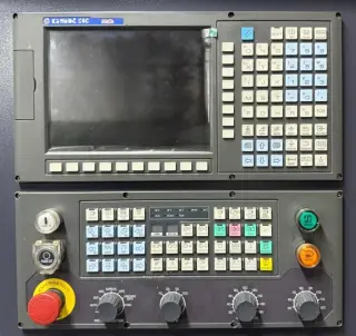

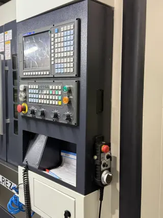

 Система ЧПУ: GSK 25I
 Круглый магазин на 24 инструмента (время смены 2 секунды).

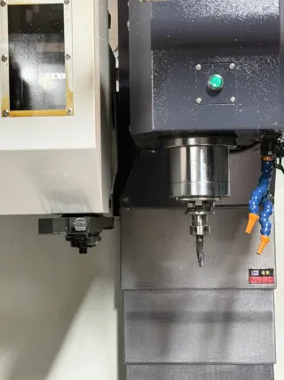

 Увеличенная мощность шпинделя до 11 кВт
 Увеличенная скорость шпинделя до 10000 об/мин.
 Централизованная система автоматической смазки по трем осям (Китай).
 Линейные направляющие качения изготовлены в Тайване, покрыты защитным слоем из
нержавеющей стали (Китай).
 Винт ШВП изготовлен в Тайване, подшипник ШВП изготовлен в Японии (Japan NSK).
 Стандартное оборудование с пневматическим пистолетом.
 Очистка конуса шпинделя воздухом.
 Система СОЖ для вымывания стружки (Китай).

Шпиндель Cкорость об/мин 10000
Конус шпинделя - BT.40 7/24
Мощность шпинделя кВт 11
