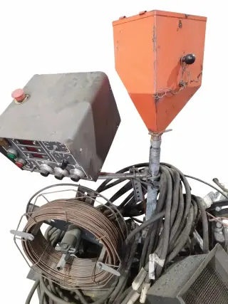

самоходный сварочный трактор АДФ-1000
Автомат сварочный АДФ-1000 с естественным охлаждением токопроводящей части сварочной головки и сопла, с плавным регулированием скорости подачи электродной проволоки, с плавным регулированием скорости сварки, предназначен для автоматической однослойной и многослойной сварки под флюсом на постоянном токе прямолинейных стыковых и угловых швов, швов в «тавр» и стыковых швов с разделкой и без разделки кромок. Сварка осуществляется стальной электродной проволокой.
