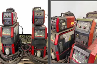

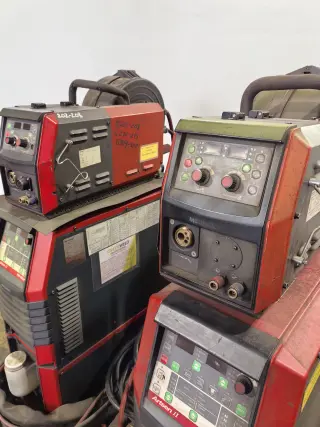

Сварочный полуавтомат Artsen
Artsen PM400 F/N/AS/AD- современный промышленный сварочный аппарат с импульсным режимом для тяжелых цеховых условий (вибрации, сильная запыленность, перепады в сети).
Наличие возможности сварки и настройки в режиме пульс и двойной пульс в модификациях:
- F/ - сварка черных сталей в режиме пульс и двойной пульс
Область применения: Машиностроение, Судостроение, Нефтяная и газовая промышленность, Производство металлоконструкций и т.д.
Печатные платы выполнены по технологии SMD монтажа, в результате чего повышена степень интеграции, снижена нагрузка на внутренние источники питания и как результат – достигнута высокая компактность узлов и блоков аппарата.
Основные технические характеристики:
• Диапазон регулирования сварочного тока: 30-400 А, что позволяет адаптировать аппа-рат под различные задачи сварки.
• Максимальный сварочный ток: 400 А.
• Напряжение холостого хода: 73.3 В, обеспечивающее стабильное зажигание дуги.
• КПД: 87%, что говорит о высокой энергоэффективности аппарата.
• Потребляемая мощность: 24 кВт.
• Электропитание: 380 В.
• Габаритные размеры (Д × Ш × В): 300 × 480 × 620 мм.
• Вес: 52 кг, что обеспечивает хорошую мобильность при транспортировке.
• Степень защиты: IP23S, обеспечивающая защиту от пыли и брызг воды
-сварка «черных» сталей в режиме пульс и двойной пульс.
