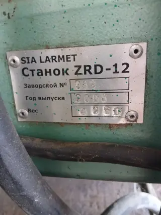

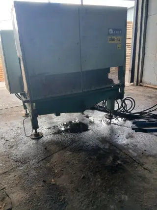

ЮлМашЛатвия 2008 год, Брусовальный и многопильный одновременно
Два вала, Высота пиления 330 мм, 12 пил ø 550 мм
55 кВт, скорость подачи до 40 м/мин

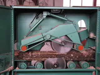

Конструктивно дисковый пильный станок ZRD-12 многопильный станок и брусовальный, имеет два режима работы:
Первый - брусовальный станок - производя из бревна двухкантный брус, он же лафет, он же полубрус.
Второй режим - многопильный станок дисковый - из двухкантного бруса производит обрезную доску.
Да, в обоих режимах остается горбыль и подгорбыльные доски
Дисковые пилы обеспечивают наибольшую эффективность работы станка - высокий выход деловой древесины,
отличное качество пиломатериала и высокую производительность и простоту обслуживания станка
и подготовки инструмента.
Все это при разумном потреблении электроэнергии - два вала позволяют ставить пилы с малой шириной пропила.
