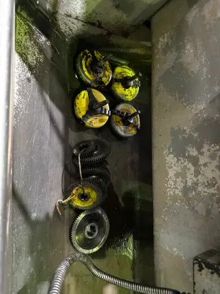

Токарно-винторезный станок 16К20 (РМЦ 1000) Комплектность — по фото Станок отключён, разукомплектован по электрике Осмотр: Московская область ИП без НДС Цена: 300 000 ₽ ИП без НДС Поможем с...

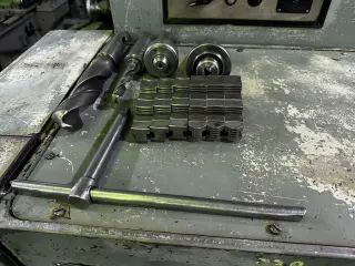

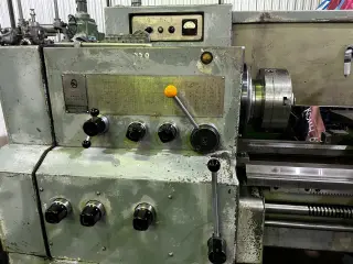

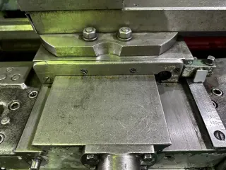

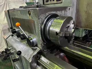

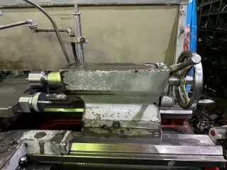

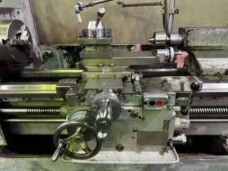

Бустанок.рфВ продаже Токарный винторезный станок 16к20, РМЦ 1000 мм. Станок в хорошем техническом состоянии, направляющие без провалов и задиров, работает тихо. В комплекте с обратными центрами, три комплекта кулачков, переходные втулки в заднюю бабку, ключи к патрону и резцедержателю, сменные шестерни для гитары, вибраопоры. С проверкой при осмотре.
