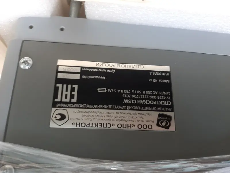

Анализатор рентгеновский флуоресцентный волнодисперсионный СПЕКТРОСКАН СLSW, 2025 г.в.
Наименование характеристики
Определяемый элемент Сl (хлор) S (сера)
Диапазон показаний, мг/кг (млн-1) 0,1-10 000/ 0,2 – 50 000
Диапазон измерений, мг/кг (млн-1) 0,5-10 000 1,0 – 50 000
Пределы допускаемой абсолютной погрешности, мг/кг (млн-1)
от 0,5 до 100 мг/кг, включ.
от 1,0 до 100 мг/кг, включ.
±(0,045·Х+0,3)
±(0,055·Х+0,5)
св.100 до 10 000 мг/кг, включ.
св.100 до 50 000 мг/кг, включ.
±0,048·Х
±(0,04·Х+2)
Где Х-массовая доля элемента в мг/кг (млн-1)
Тип анализатора рентгенофлуоресцентный волнодисперсионный (WDХRF)
Способ выделения сигнала дифракция на кристалле-анализаторе
Тип кристалла-анализатора графит С (002), диапазон 0,4000-0,5500 нм
Длина волны, на которой производится измерение скорости счета импульсов:
- для линии Сl Кα 0,4729 нм (4,729 Å)
- для линии Вi Мα 0,5120 нм (5,120 Å)
- для фонового излучения 0,4830 нм (4,830 Å)
- для линии S Кα 0,5373 нм (5,37Å)
- для фонового излучения 0,545 нм (5,45 Å) 0,519 нм (5,19 Å)
Рентгенооптическая схема по Иоганну
Мощность рентгеновской трубки, Вт 160
Система охлаждениязамкнутая
Напряжение на аноде рентгеновской трубки, кВ40
Оптический контур
Вакуум (продувка гелием – опционально)
Положение кюветы с образцом в процессе измерений
вертикальное, кювета в кюветном отделении при атмосферном давлении
Пробозагрузочное устройство боковое, на 3 образца
Кюветы ∅32 мм, 8 см3, вентилируемая
Время одного измерения, минот 4
Устройства, обеспечивающие ввод, сбор, обработку, отображение и вывод на печать результатов измерений
встроенные компьютер, дисплей, клавиатура, принтер
Возможность подключения внешнего ПКчерез USВ 2.0
Возможность интеграции с LIМS присутствует
Напряжение питания от сети переменного тока (50±1) Гц, В От 195 до 253
Мощность, потребляемая анализатором, В*А, не более 750
Габаритные размеры спектрометрического блока, мм, не более530×480×340
Масса спектрометрического блока, кг, не более 40
Габаритные размеры блока вакуумного насоса, мм, не более 350×250×400
Масса блока вакуумного насоса, кг, не более 20
Более подробная информация по запросу. ТОРГ.
