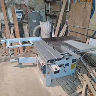

ООО «Ресурсы Урала»Компактный форматно-раскроечный станок WEIHAI ANBONI D45А с наклоняемой пилой и подвижной кареткой на роликовых направляющих. Предназначен для штучного раскроя плитных материалов, в т.ч. облицованных ламинатом, раскроя листов фанеры. Применяется в мебельном и столярном производствах для раскроя фанеры, изготовления корпусной мебели.
Размер подвижного стола (каретки), мм 1600*375
Тип каретки роликовая
Максимальная длина заготовки, мм 1400
Максимальная ширина заготовки, мм 900
Максимальная толщина заготовки, мм 75
Угол наклона пильного узла, град. 0-45
Высота пропила при наклоне пилы 450, мм 52
Диаметр полотна основной пилы, мм 300
Посадочный диаметр основной пилы, мм 30
Частота вращения основного шпинделя, об/мин 2905 / 3500, 6000
Частота вращения шпинделя подрезной пилы, об/мин 2900 / 7000
Диаметр полотна подрезной пилы, мм 120
Посадочный диаметр подрезной пилы, мм 20
Мощность двигателя основной пилы, кВт 4
Мощность двигателя подрезной пилы, кВт 0,75
Габариты, мм 1700х2700х1200
Вес , кг 380
