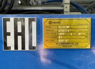

Станок автоматический пакетный Soco FA-111DR
