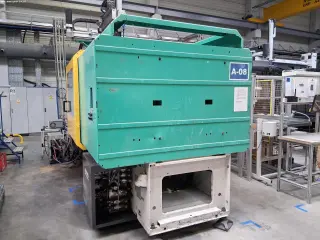

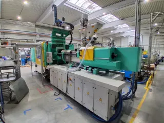

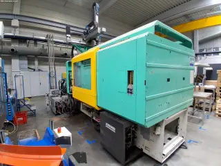

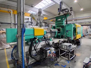

Термопластавтомат ARBURG ALLROUNDER 720S 3200-2100 был изготовлен в 2008 году в Германии компанией ARBURG GmbH + Co KG.
Технические характеристики термопластавтомата ARBURG ALLROUNDER 720S 3200-2100

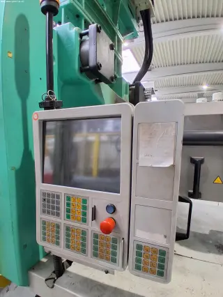

  1. система управления: SELOGICA
  2. максимальное усилие зажима: 320 т (3200 кН)
  3. максимальное усилие смыкания: 13 т (130 кН)
  4. усилие раскрытия (стандартное/увеличенное): 10/80 т
  5. диаметр шнека: 60 мм
  6. ход шнека: 280 мм
  7. окружное скорость шнека: 43 м/мин
  8. крутящий момент шнека: 2057 Нм
  9. соотношение длины и диаметра шнека: 23 L/D
  10. масса выстрела из ПС: 723 г
  11. объем выстрела: 792 см3
  12. скорость впрыска: 224 см3/с
  13. давление впрыска: 2500 бар
  14. минимальная высота пресс-формы: 300 мм
  15. ход раскрытия: 700 мм
  16. размеры монтажной плиты: 1040×1040 мм
  17. максимальный просвет: 1000-1400 мм
  18. расстояние между опорными стойками: 720×720 мм
  19. усилие выталкивателя: 10 т
  20. ход выталкивателя: 250 мм
  21. усилие прижима сопла: 11 т (110 кН)
  22. ход прижима сопла: 600 мм
  23. мощность нагревателя сопла: 1000 Вт
  24. робот ARBURG MULTILIFT V Ausleger 15 кг
  25. гидравлические вытяжки сердечников (4 шт.)
  26. пневматические вытяжки сердечников (1 шт.)
  27. наработка (машина): 516734 ч
  28. наработка (робот): 49009 ч
  29. наработка (насос): 62722 ч
  30. количество нагревателей цилиндров: 6
  31. мощность нагревателя цилиндра: 4500+3300 Вт
  32. электрошкаф, соответствующий стандарту DIN EN 60204
  33. емкость масляного бака: 490 л
  34. противодавление (положительное/отрицательное): 350/200 бар
  35. мощность двигателя гидравлического насоса: 55 кВт
  36. общая установленная мощность: 88,9 кВт
  37. общая подключённая нагрузка: 168 кВт
  38. управляющее напряжение: 24 В
  39. питание: 3x 400 В; 50 Гц
  40. масса машины ARBURG ALLROUNDER: 17700 кг
