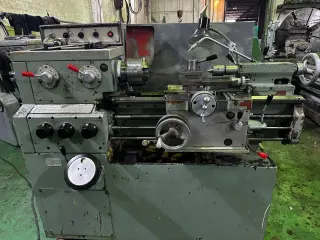

Токарный Винторезный станок повышенной точности, ИЖ 1ис611в РМЦ 500 мм
Обновлено 08.08.2026 1027951

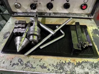

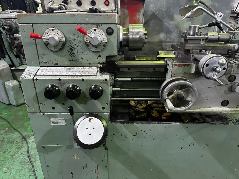

В продаже Токарный Винторезный станок ИЖ 1ис611в. Станок в отличном техническом состоянии, комплете с прямыми и обратными кулачками, обратным центром, сверлильным патроном, вибраопорами. С проверкой в работе.
Технические характеристики 1ис611в
Наименование параметра1ИС611В
Основные параметры
Класс точности по ГОСТ 8-82В
Наибольший диаметр заготовки над станиной, мм250
Наибольший диаметр заготовки над суппортом, мм125
Наибольшая длина заготовки (РМЦ), мм500
Высота центров, мм130
Наибольшее расстояние от оси центров до кромки резцедержателя, мм130
Шпидель
Диаметр сквозного отверстия в шпинделе, мм25
Наибольший диаметр прутка, мм24
Число ступеней частот прямого вращения шпинделя21
Частота прямого вращения шпинделя, об/мин25..2500
Число ступеней частот обратного вращения шпинделя21
Частота обратного вращения шпинделя, об/мин25..2500
Размер внутреннего конуса в шпинделе, ММорзе 4
Конец шпинделя по ГОСТ 12593-724
Суппорт. Подачи
Наибольшее продольное перемещение (длина хода каретки; длина обточки) по валику и по винту, мм500
Наибольшие размеры державки резцов, мм16 х 16
Высота от опорной поверхности резца до линии центров, мм16

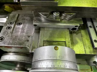

Цена деления лимба при продольном перемещении, мм0,1
Цена деления лимба при поперечном перемещении, мм0,01
Число ступеней продольных подач25
Пределы рабочих подач продольных, мм/об0,01..3,0
Число ступеней поперечных подач
Пределы рабочих подач поперечных, мм/об
Скорость быстрых перемещений суппорта, продольных, м/миннет
Скорость быстрых перемещений суппорта, поперечных, м/миннет
Пределы шагов нарезаемых резьб метрических, мм0,2..48
Пределы шагов нарезаемых резьб дюймовых24..0,5
Пределы шагов нарезаемых резьб модульных0,2..30
Пределы шагов нарезаемых резьб питчевыхнет
Резьбоуказательнет
Защита от перегрузкиесть
Блокировкаесть
Выключающие упорыесть
Быстрое перемещениенет

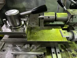

Резцовые салазки
Наибольший угол поворота, град160
Цена деления шкалы поворота, град1
Наибольшее перемещение резцовых салазок (верхнего суппорта), мм120
Цена деления лимба перемещения резцовых салазок, мм0,05

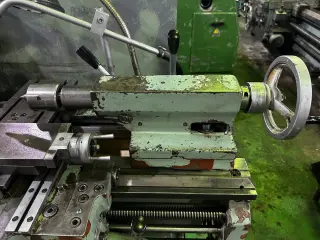

Задняя бабка
КонусМорзе 3

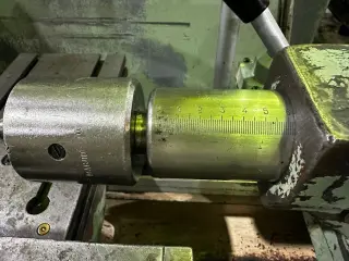

Наибольшее перемещение пиноли, мм85
Цена деления линейки перемещения пиноли, мм1
Цена деления лимба перемещения пиноли, мм0,05
Поперечное смещение, мм±10
Электрооборудование
Количество электродвигателей на станке3
Электродвигатель главного привода, кВт3
Тип электродвигателя главного привода4А100S4
Электродвигатель быстрых перемещений, кВтнет
Электродвигатель насоса смазки, кВт0,09
Электродвигатель насоса охлаждения, кВт0,12
Габариты и масса станка
Габариты станка (длина ширина высота), мм1880 х 830 х 1339
Масса станка, кг1200
