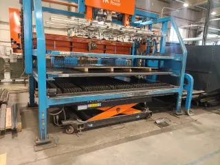

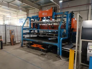

Продается Установка лазерной резки Platino fiber 1530f, Prima Power, Италия. Год изготовления - 2013. Укомплектована лазерным генератором IPG, охлаждающим теплообменником, компрессорной установкой с сосудом, вытяжной системой фильтрации и устройством автоматической загрузки/разгрузки листового материала.
Время подачи питания на установку: 68 013 часов. Время луча: 35 315 часов. Заменен коллиматор. Остальные узлы - оригинальные.

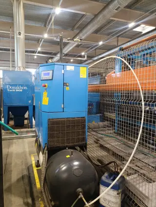

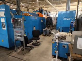

В составе комплекса:
1. Установка лазерной резки Platino Fiber + загрузчик.
2. Чиллер Hyfra.

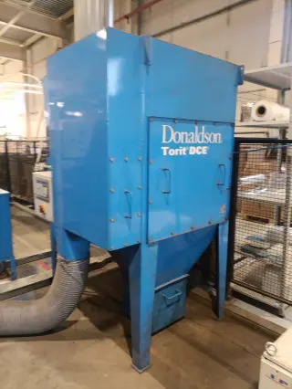

3. ФВУ Donaldson
4. Компрессор ABAC
5. Иттербиевый волоконный лазер IPG
В комплекте идет самоцентрующийся патрон с 4-мя кулачками и автоматическим зажимом (диаметр трубы 38-300 мм). Отверстие в патроне 108 мм. Максимальная длина трубы 1,2 м, максимальный вес трубы 50 кг и пара перемещаемых люнетов неподвижной конструкции под максимальный вес трубы 100 кг.
Compact Server двухъярусный (один ярус для заготовок, второй для обработанных деталей) с системой разделения листов и датчиком обнаружения двойного листа. Максимальная грузоподъемность 720 кг, максимальная толщина листа 20 мм, высота пачки листов 80 мм.
Газы, используемые для резки – кислород, азот чистотой 99,95%.

Пропускная способность ФВУ 2.400 куб.м/час

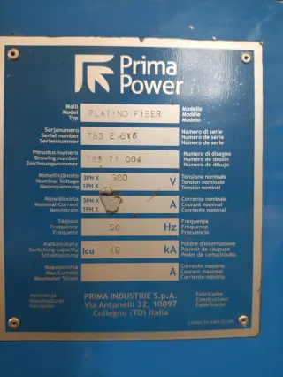

Потребляемая мощность 35 кВт

Установка подключена, работает на производстве, готова к тестированию и показу. Оплата по Счету. Поможем погрузить на ваш транспорт. Цену обсудим с реальным покупателем. Консультировались с поставщиком: запрашиваемая цена - в рынке.
