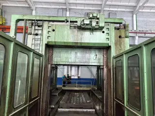

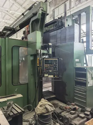

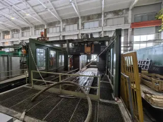

В продаже обрабатывающий центр с ЧПУ SIEMENS Kolb PFZ 2000, Германия, в рабочем состоянии.

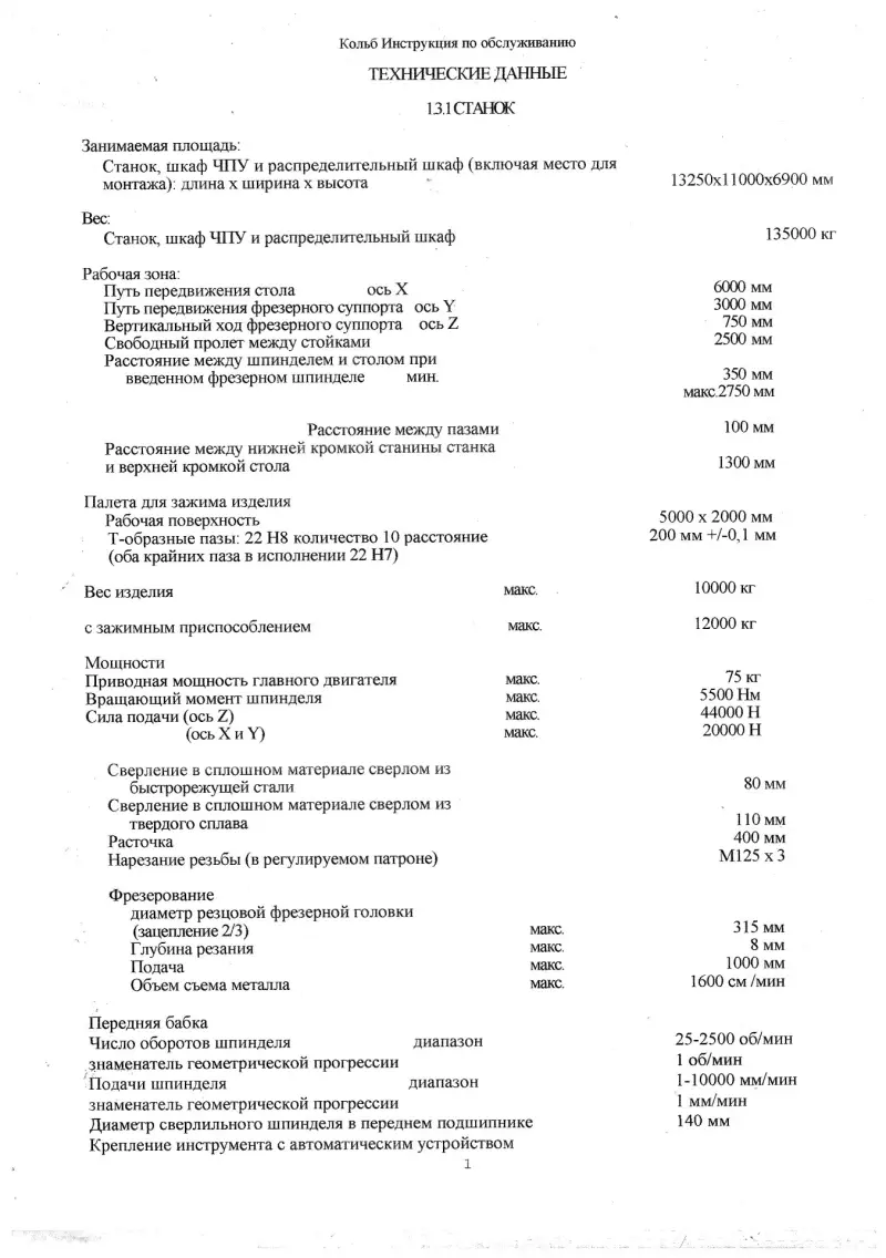

ТЕХНИЧЕСКИЕ ДАННЫЕ на СТАНО

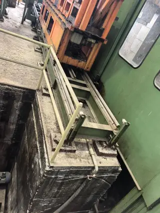

Занимаемая площадь: Станок, шкаф ЧПУ и распределительный шкаф (включая место Для монтажа): длина х ширина х высота 1З250х1 1000хб900 ММ Вес: 135000 Kг
Рабочая зона б0ОО МІМ 3000 mM 750 MM 2500 ММ
Путь передвижения стола ось X
Путь передвижения фрезерного суппорта ось Y 6000 мм
Вертикальный ход фрезерного суппорта ось Z 3000 мм
Свободный пролет между стойками 2500 мм
Расстояние между шпинделем и столом при введенном фрезерном шпинделе Мин. 350 ММ макс.2750 мм
Расстояние между пазами 100 мм
Расстояние между нижней кромкой станины станка и верхней кромкой стола 1300 ММ

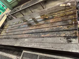

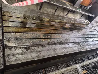

Палета для зажима изделия 5000 х 2000 ММ 200 Mm +/-0, Ì MM
Рабочая поверхность Т-образные пазы: 22 Н8 количество 10 расстояние оба крайних паза в исполнении 22 Н7 10000 r макс.
Вес изделия 12000 r с зажимным приспосоолением МаКС.
Мощности Приводная мощность главного двигателя Вращающий момент шпинделя Сила подачи (ось Z) (осьХиY) макс. макс. макс. макс. 75 5500 НМ 44000 20000H
Сверление в Сплошном материале сверлом из быстрорежущей стали
Сверление в сплошном материале сверлом из твердого сплава
Расточка Нарезание резьбы (в регулируемом патроне) 80 мм 110 MM 400 ММ М125 х 3
Фрезерование диаметр резцовой фрезерной головки (зацепление 2/3)
Глубина резания Подача
Объем съема металла макс. макс. макс. макс. 3 15 ММ 8 мм 1000 ММ 1600 см /мин
Передняя бабка Число оборотов шпинделя диапазон знаменатель геомстрической прогрессии
Подачи шпинделя диапазон знаменатель геометрической прогрессии
Диаметр сверлильного шпинделя в переднем подшипнике 25-2500 0б/МІН 1 об/мин 1-10000 мм/мин І мм/мин 14
