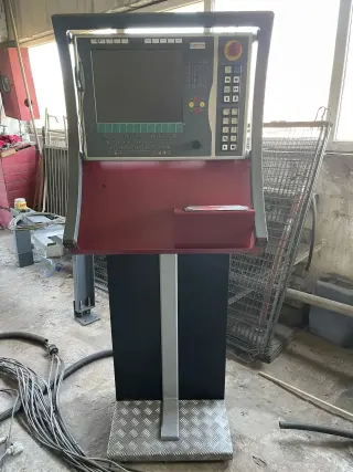

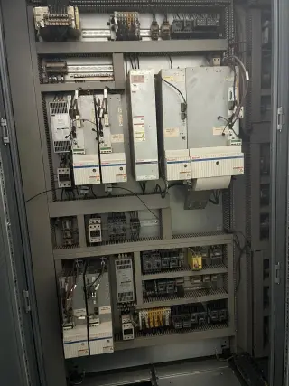

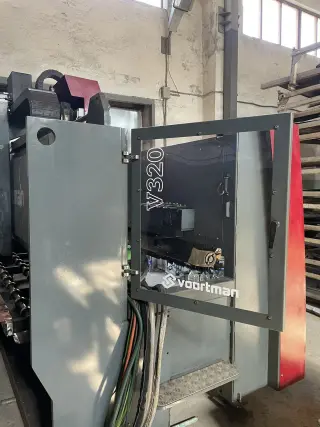

Продается станок обработки листового проката Voortman V320C. Год выпуска 2014. Плазменная резка + сверление. Капитальное обслуживание произведено опытными специалистами компании Voortman. В стоимость оборудования входят работы по монтажу, пуско-наладочные работы и полноценное обучение операторов и технологов специалистами компании Voortman. Оборудование готово к отгрузке. Приблизительный срок ввода в эксплуатацию 1-1,5 месяца
Приблизительная площадь под установку оборудования: 4000мм (ширина) на 21000мм (длина). Максимальная высота машины: 3200мм. Максимальная высота вытяжки: 4500мм.
В комплектацию входит:

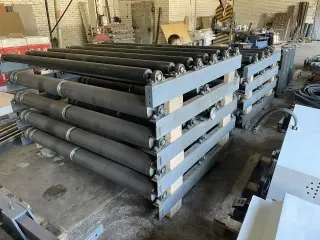

  1. входные роликовые конвейеры (длина 9м)
  2. система подъема подающего устройства для возможности удлинения зоны загрузки и хранения

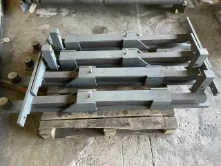

  3. гидравлические толкатели для позиционирования листа относительно нулевой линии
  4. V320C система по обработке листового проката (представляет собой раму, на которой смонтирован сверлильный модуль с автоматическим сменщиком инструмента и модуль плазменной резки)
  5. щетка для сметания дроби
  6. Система плазменной резки Hypertherm HPR260XD
  7. Фильтро-вентиляционное устройство Donaldson DFPRO 6

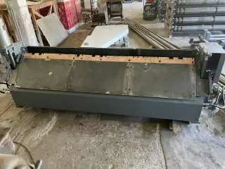

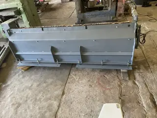

  8. Стол для автоматической выгрузки изделий
  9. Конвейер для удаления изделий из рабочей зоны
  10. Неприводной выходной роликовый конвейер (длина 3м)
Техническая спецификация:
Рабочие параметры V320C
Мин/макс. длина пластин: 850 - 9.100 мм
Мин/макс. ширина пластины: 200 - 2.050 мм
Мин/макс. толщина пластины: 6 - 64 мм
Нагрузка (макс.): 7.500 кг
Материал: низкоуглеродистая сталь
Сверлильное устройство VD40
Подача: синхронный серво-мотор с серво-инвертором
Вращение шпинделя: бесступенчато, 0 - 2.500 оборотов в мин. (серво-мотор)
Номинальная мощность: 30 кВт
Смазка: масляный туман
Держатель: SK 40
Диаметр сверла из обычной стали: 5 - 40 мм
Диаметр сверла с карбидным наконечником: 13 - 32 мм
Нарезка резьбы: M6 - M24
Возможность центровки: да
Зенковка: да
Гидравлический прижим: да
Автоматический сменщик инструмента: 5 позиций
Устройство плазменной резки HPR260XD
Макс. толщина: 64 мм
Макс. толщина пробивки: 38 мм
Линии разметки: да, резка и маркировка выполняется одним и тем же инструментом
Плазмообразующий газ для резки мягких сталей: O2 (режущий) / Argon (разметки)
Защитная смесь газов: O2 / воздух (чистый, сухой, свободный от масла)
Предохранитель * (@400V AC): 75A
Плазмообразующий газ: O² (чистый, сухой, свободный от масла)
Потребление воздуха: 80л/ мин
Давление в системе: 10 бар
