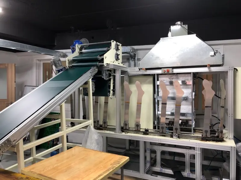

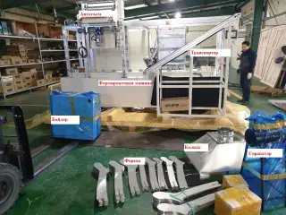

1. Машина предназначена для высококачественного формирования чулочно-носочных изделий.
2. Для работы машины нужно электричество и вода. В комплект машины входит индивидуальный бойлер подачи пара .
3. Машина экономичная в использовании и обслуживании.
4. Управление скоростью конвейера осуществляется ступенчато, с помощью инвертера.
5. Технологический цикл:
- одевание изделий на формы
-обработка изделий в паровой камере, под давлением
- сушка в горячей камере
- охлаждение воздухом
- автоматический съем изделий и подача на стол
1.Спецификация
Количество форм 24шт.
Производительность (за 1ч) 1030 пар с одним работником
Электричество 3-х фазное , 50/60Гц, 380В
Потребление электричества Машина : 5кВт/ч
Парогенератор: 20кВт/ч
Мощность электросети 20кВт
Расход воды 2л/час
Давление пара 4атм.
Давление воздуха Сжатый воздух не требуется
Контроллер Touch screen - экран, инвертер, регулировка скорости, установка начало и окончания цикла, установка времени подачи пара, установка интенсивности авто-съема, установка температуры сушильной камеры
Сушильная камера Электронагрев 12-ю инфракрасными нагревателями с вентиляцией
Температура сушильной камеры До 250°С
Количество персонала Один-два человека
Вес (кг.) 900
Рабочие размеры (мм) Ширина 2000xДлина 3100x Высота1970
Размеры упаковки (мм) Ширина 1300xДлина 3500x Высота2200
