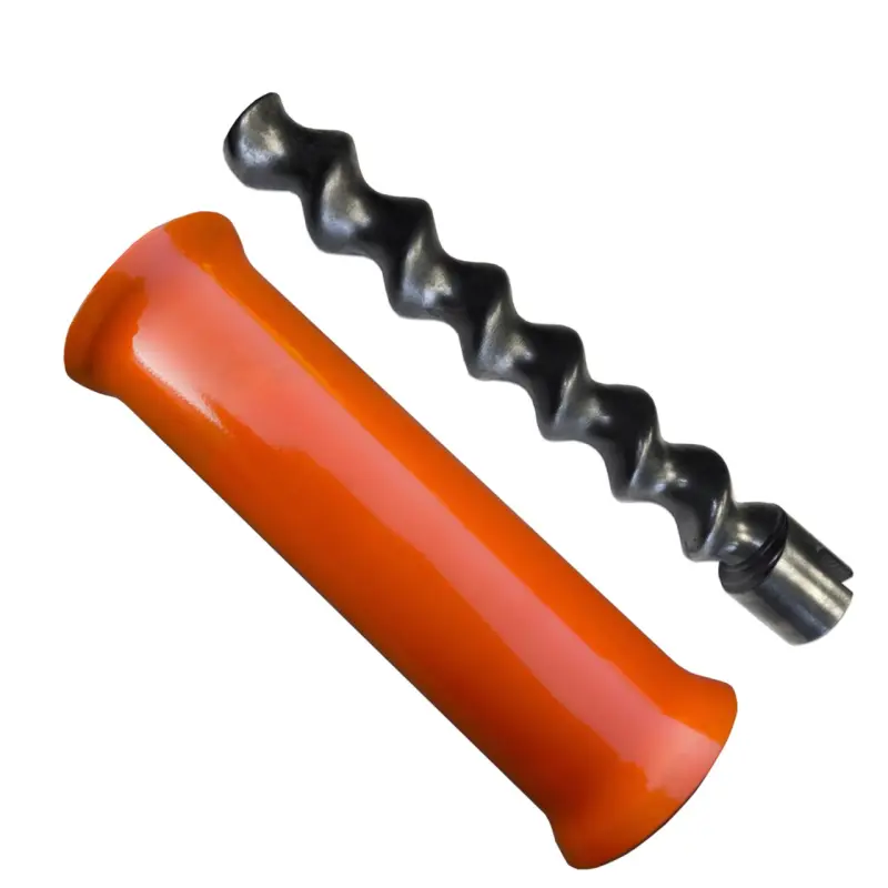

Шнековая пара PowerMix D6-3 Monofas (slimline)
Обновлено 02.11.2026 1028644
Шнековая пара D6-3 Monofas (slimline) специально разработана для самой популярной штукатурной станции на 220 Вольт – PFT RITMO XL 380/220.
Конструкция статора D6-3 SLIMLINE такова, что из- за уменьшения толщины стенки статора D6-3 STANDARD, ротор в статоре приводить в движение возможно при помощи напряжения сети 220 Вольт. Таким образом применение штукатурной машины PFT RITMO XL возможно там, где нет силового напряжения сети, но есть обычная бытовая розетка.
Характеристики шнековой пары D6-3 Monofas (slimline):
диаметр – 90 мм.
длина – 273 мм.
размер зерна – 3 мм.
производительность – 10-20 л/мин.
рабочее давление – 25 макс.бар
голова ротора – шлитц
Назначение шнековой пары D6-3 Monofas (slimline):
Шнековая пара D6-3 Slimline является универсальной и пригодна для переработки:
– гипсовой штукатурки
– известково-гипсовой штукатурки
– фасадной штукатурки
– армирующей штукатурки
– ремонтной штукатурки
– легкой гипсовой штукатурки
Её использование возможно со штукатурными машинами таких производителей как: PFT, Kaleta, Maltech, Putzmeister, EasyMix, Mopu, Plastimix, Powermix, Grand, Волма, Stoiver, Stirex, M-Tec и Smart.
Подходит для мультивольтажных станций 220/380в. Скорость подачи раствора 21л/мин, фракцией до 3х мм.
Комплектация:
Ротор + Статор
Советы по эксплуатации ротора D6-3 Monofas (slimline):
- Регулярно очищайте ротор и статор от остатков смеси.
- Не допускайте работы «всухую» — это может привести к износу.
- Следите за состоянием уплотнений и своевременно их меняйте.
- Для более долгого срока службы рекомендуем использовать силиконовую смазку.
Ротор D6-3 Monofas (slimline) — это надёжное и проверенное решение для профессионального строительства. Благодаря высокой износостойкости, точности подачи и универсальности, ротор D6-3 Monofas (slimline) пользуется заслуженным спросом среди специалистов. Грамотный выбор и правильная эксплуатация гарантируют долгий срок службы оборудования и высокое качество строительных работ.
Выбирайте лучшее — работайте с ротором D6-3 Monofas (slimline)!
