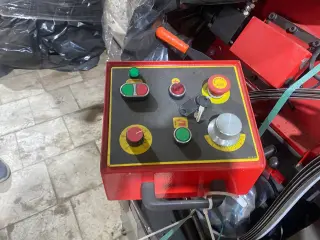

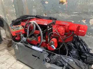

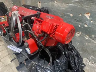

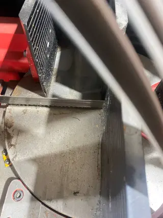

Ленточная пила по металлу Karmetal KMT Craft 250х310 DM
Обновлено 20.11.2026 1028661
Промышленный станок производства Турции (Karmetal)
Предназначенный для высокопроизводительной резки металлического профиля, труб, швеллеров, а также цельных заготовок из конструкционных, высоколегированных сталей и цветных сплавов.
⚡Состояния нового. В комплекте идет ленточное полотно
  1. Мощность главного двигателя: 1.5 кВт
  2. Скорость пильного полотна: регулируемая (инвертор), от 25 до 90 м/мин
  3. Размеры ленточного полотна: 3150 x 27 x 0.9 мм
  4. Объем бака СОЖ (жидкостное охлаждение): 20 л (мощность помпы — 0.12 кВт)
  5. Высота рабочего стола: 730 мм
  6. Габариты станка (ДхШхВ): 1650 x 750 x 1150 мм
  1. Возможности реза (макс. сечение заготовки):
0°
  1. Круг: Ø 250 мм
  2. Квадрат: 250 x 250 мм
  3. Прямоугольник: 250 x 310 мм
45° (вправо)
  1. Круг: Ø 190 мм
  2. Квадрат: 190 x 190 мм
  3. Прямоугольник: 190 x 250 мм
60° (вправо)
  1. Круг: Ø 120 мм
  2. Квадрат: 120 x 120 мм
  3. Прямоугольник: 120 x 140 мм
-45° (влево)
  1. Круг: Ø 180 мм
  2. Квадрат: 150 x 150 мм
  3. Прямоугольник: 100 x 250 мм
