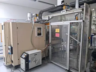

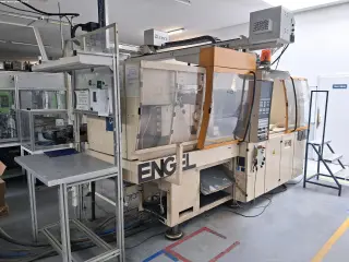

Термопластавтомат ENGEL ES 80/50 HL был изготовлен в 1996 году в Австрии компанией ENGEL Austria GmbH.
Технические характеристики термопластавтомата ENGEL ES 80/50 HL

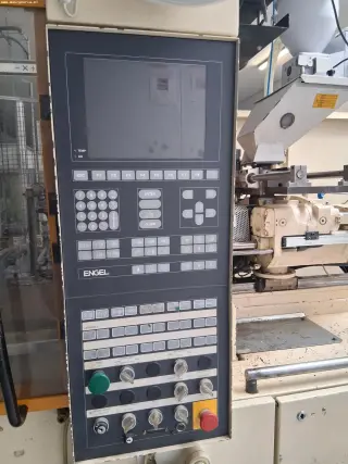

  1. система управления: ENGEL CC100
  2. максимальное усилие зажима: 50 т (500 кН)
  3. диаметр шнека: 25 мм
  4. частота вращения шнека: 20-360 об/мин
  5. соотношение длины и диаметра шнека: 16 L/D
  6. масса выливка: 45 г
  7. объём выливка: 49 см3
  8. давление впрыска: 1150 бар
  9. давление впрыска (повышенное): 1600 бар
  10. скорость впрыска: 67 см3/с
  11. скорость пластификации: 11 г/с
  12. ход дозирования: 100 мм
  13. ход открытия: 450 мм
  14. минимальная высота пресс-формы: 200 мм
  15. размеры монтажной плиты: 660×560 мм
  16. максимальный просвет: 650 мм
  17. ширина монтажного отверстия: 410 мм
  18. расстояние между опорными стойками: без опорных стоек
  19. усилие прижима сопла: 2,8 т (28 кН)
  20. ход контакта сопла: 200 мм
  21. усилие выталкивателя: 4 т (40 кН)
  22. ход выталкивателя: 100 мм
  23. количество зон нагрева (включая сопло): 4
  24. мощность нагрева: 6,1 кВт
  25. наработка: 52737 ч
  26. емкость масляного бака: 140 л
  27. мощность привода насоса: 15 кВт
  28. габаритные размеры (Д x Ш x В): 4200 x 2700 x 2000 мм
  29. масса машины ES 80/50 HL: 4700 кг
