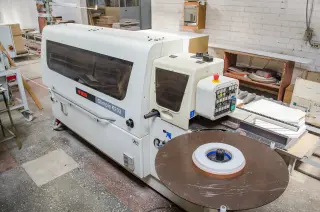

Кромкооблицовочный станок SCM OLIMPIC K203E 2001г.в.
▪️ В хорошем состоянии
▪️ 2001г.в.
▪️ Проходной станок с транспортером для заготовок.
▪️ Предназначен для облицовки кромок мебельных деталей рулонными материалами (ПВХ, меламиновая бумага и др.).
▪️ Выполняет полный цикл операций: нанесение клея, подача и приклеивание кромки, торцовка, фрезерование, циклевка и полировка.
Технические характеристики:
• Толщина обрабатываемой панели: 8–55 мм
• Толщина полосового кромочного материала: 0,4–5 мм
• Толщина кромочного материала в рулоне: 0,4–3 мм
• Максимальный выступ кромки за пределы панели: 4 мм (2+2)
• Минимальная ширина панели (для рулонного материала): 65 мм
• Минимальная длина панели (при ширине от 200 мм): 140 мм
• Расстояние между заготовками: 500 мм
• Давление в пневмосистеме: 0,6–0,8 МПа (6–8 бар)
• Скорость транспортера подачи: 10,5 м/мин
• Мощность клеевой ванны: 2,8 кВт
• Ёмкость клеевого бачка: 1,5 кг
• Мощность двигателей группы торцовки: 2 × 0,35 кВт
• Частота вращения инструмента торцовки: 12000 об/мин
• Угол наклона пил торцовки: 0–15°
• Мощность группы снятия свесов: 2 × 0,35 кВт
• Частота вращения инструмента снятия свесов: 12000 об/мин
• Радиус циклей: 3 мм
• Мощность щеточного узла: 2 × 0,25 кВт
• Частота вращения щеточного узла: 3000 об/мин
• Установленная мощность: 6 кВт
Описание:
Кромкооблицовочный станок OLIMPIC K203E представляет собой надежное промышленное оборудование для мебельного производства. Станок проходного типа с транспортером обеспечивает непрерывную обработку заготовок, что повышает производительность. Он оснащен всеми необходимыми узлами для качественной облицовки кромки: клеевой ванной с системой расплава, механизмами подачи и прижима кромочного материала, а также последующей обработки (торцовка, фрезеровка, циклевка и полировка). Конструкция позволяет работать с широким диапазоном толщин панелей и кромочных материалов.
