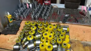

Мини-цех литья TDI-полиуретана под заказ: порционный реактор + 2 камеры полимеризации. Производство сайлентблоков, роликов, футеровки «с колес».
Готовое компактное решение для импортозамещения эластичных деталей транспорта и спецтехники. Позволяет лить как единичные реставрационные втулки, так и партии до 100 кг/смену без переналадки. Модульная система: от подготовки преполимера до пост-отверждения — в одном помещении от 15 м².

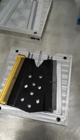

* Изготовление деталей с армированием в массе (закладной арматурой) — втулки, сайлентблоки, подушки.
* Реставрация по изношенному образцу (силиконовая копия формы с сохранением оригинальной геометрии).
* Работа по 3D-моделям → силиконовая или металлическая оснастка.
* Нанесение покрытий на колеса, ролики, сегменты гусеничных траков (износостойкий слой 88–95 Шор А).
