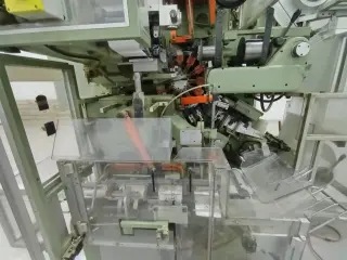

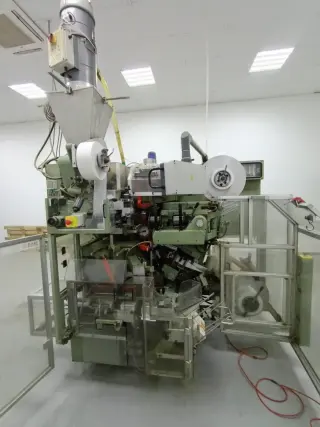

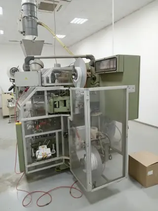

ООО Запад-ВостокIMA C23 – Машина, предназначенная для упаковки чая, лекарственных трав и аналогичных продуктов в фильтрующие пакетики с двумя отделениями, снабженные ярлыками, нитью из хлопка и внешним конвертом. Пакетики учитываются автоматически, укладываются в стопки, а затем в картонные коробки.
В машине используются следующие упаковочные материалы: фильтрующая бумага, бумага для ярлыков, хлопковая нить, алюминиевая проволока, бумага для внешнего конверта, а также предварительно склеиваемые картонные коробки.
Скорость выдачи пакетиков: Макс. 220 пак./мин
Скорость выдачи наружных конвертов с гофрировкой: Макс.220 конв./мин
Скорость выдачи наружных конвертов с термосклеиванием: МАКС.200 конв./мин ЭЛЕКТРОПИТАНИЕ: Тип: Переменный трехфазный, без нейтрального провода
Флюктуации: ± 10%
Заземление: ...... TN(с непосредственным заземлением точки)
УСТАНОВОЧНАЯ МОЩНОСТЬ: МАКС. 7.5 квт
СЖАТЫЙ ВОЗДУХ: Рабочее давление: 6 бар
Потребление: МАКС 26 л/мин.
Входное соединение: ∅ 1/2”
Компрессор емкость л. 200
ВАКУУМНЫЙ НАСОС: Тип: сухой
Вакуум: 750 мм Hg
Подача: 28 м3 /час
Мощность: 0,75 кв
ПЫЛЕСБОРНИК: Л. С. 1.6 МАКС.
перенос с открытым засасывающим соплом: 3,100 л/мин МАКС.
вакуум с закрытым засасывающим соплом: 1,680 л/мин
Фильтруемая площадь: 4,200 см2
ДВИГАТЕЛЬ МАШИНЫ: Электрическая мощность: 1,5 кВ
Угловая скорость: 1400 об/мин
Число полюсов: 4
ВЕС МАШИНЫ: МАКС. 3200 кг
Страна производства: Италия.
Год выпуска: 2008г.
Европейское качество!!! Находится в хорошем рабочем состоянии.
Руководство по эксплуатации имеется.
Стоимость 10млн.руб. Возможна рассрочка платежа!
P.S. При покупке предоставляется вся информация о расходных материалах, начиная от технических характеристик и заканчивая перечнем поставщиков!
