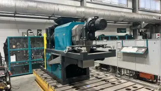

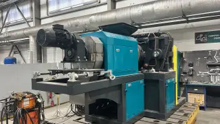

ПРЕИМУЩЕСТВА:
Отжимной пресс обеспечивает высокую насыпную плотность материала после линии мойки, что позволяет использовать данный полуфабрикат для последующего гранулирования на линиях без компактора, а также подавать напрямую в различные экструзионные линии и термопласт автоматы.
ТЕХНИЧЕСКИЕ ХАРАКТЕРИСТИКИ:
  1. Производительность – до 1000 кг3/час в зависимости от типа материала и размера фракции.
  2. Основной двигатель – 160 кВт (управление частотным преобразователем)
  3. Скорость вращения шнека – 55 об/мин
  4. Диаметр шнека – 320 мм
  5. Материал шнека и цилиндра – азотированный 38 CrMoAL
  6. Мощность горячей резки «на голове» - 5,5 кВт
  7. Скорость резки – 400 об/мин
  8. Размер «пеллет» - до 12 мм
  9. Пневмотранспорт 5,5 кВт и бункер 1000 л.
