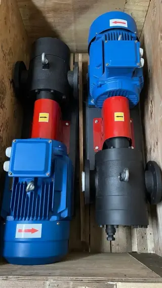

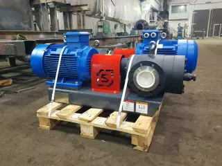

Битумный насос BPU-50
Обновлено 23.08.2026 1028924
Наcoсы для битума и вязких сред BPF-50
⭐ В наличии и под заказ.
  1. Стоимость указана за агрегат в сборе с электродвигателем без НДС (возможна покупка с НДС).
  2. Есть возможность продажи насоса без электродвигателя.
  3. Напишите или позвоните — мы подберём насос и сопутствующее оборудование именно под вашу задачу.
  4. Бесплатно проконсультируем по насосам и инженерным системам.
ПРИМЕНЕНИЕ:
  1. Перекачка битума, гудрона, мазута и других высоковязких нефтепродуктов в битумных хранилищах и асфальтобетонных заводах
  2. Подача вязких сред (сырая нефть, тяжёлые масла, пеки) в технологических линиях нефтепереработки
  3. В системах разогрева и транспортировки битумных эмульсий на терминалах и базах хранения
  4. Для обеспечения циркуляции высокотемпературных вязких жидкостей в теплообменном оборудовании
  5. На объектах дорожного строительства, кровельных производствах и предприятиях нефтехимии
ХАРАКТЕРИСТИКИ НАСОСА:
  1. Подача, м³/ч, 50
  2. Давление на выходе из насоса, бар, не более 6 (возможно повышение до 15)
  3. Частота вращения, об/мин, 1000
  4. Допускаемая вакуумметрическая высота всасывания, м, 1
  5. Тип конструкции насоса шестеренный
ЛИНЕЙКА НАСОСОВ:
В ассортименте имеются шестеренные насосы с производительностью 20, 35, 50 м³/ч, а также идёт разработка насосов с производительностью 90 и 120 м³/ч.
