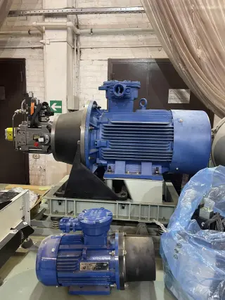

Мобильная промышленная станция (гидростенд) на двухосном тракторном колесном шасси для центробежной очистки, глубокой фильтрации, дегазации, обезвоживания и высоконапорной перекачки масел и спецжидкостей.
Статус: Новое оборудование с хранения (консервация). В эксплуатацию не вводилось, наработка 0 моточасов.
⚙️ ОСНОВНЫЕ ТЕХНИЧЕСКИЕ ХАРАКТЕРИСТИКИ:
Насосные агрегаты высокого давления (Германия):
Насос гидравлический HAWE V30E-095 RKGN-2-2-02 / EMPL-PMVPS 45-43 / G24-C211-Z 02-6 (Германия)(с блоком пропорционального регулирования давления).
Насос гидравлический HAWE V30E-095 RKGE-1-2-02 / EMPL-PMVPS 45-43 / G 24 (Германия)(с системой электронного пропорционального управления).
Блок центробежной очистки (Россия):
Стенд очистки жидкостей СОГ-933К1 (глубокая сепарация).
Стенд очистки жидкостей СОГ-933Н1 (авиационный стандарт, тонкость очистки до 5 мкм).
Силовой электропривод (Взрывозащищенный):
Главный электродвигатель АИМУ 225 M4 У1 (мощность 55 кВт, 1480 об/мин, 380/660В, маркировка взрывозащиты 1Ex d IIB T4 Gb).
Вспомогательный электродвигатель АИМУ 100 S4 У1 (контур циркуляции).
Вспомогательные привода серии АИР.

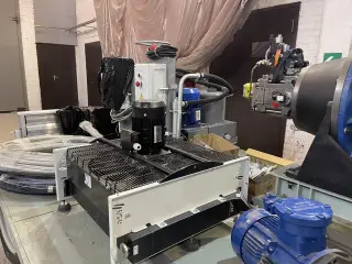

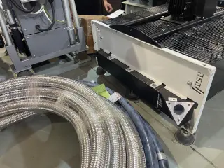

Система охлаждения масляного контура: Воздушный теплообменник премиум-класса ASA 0367 (австрийский бренд asa hydraulik, парт-номер ASA0367AA47BP) с независимым электроприводом AC-Motoren GmbH.
Узел пропорционального гидрораспределения: Пропорциональные направляющие гидроклапаны высокого давления Atos DHZE-A-071-L5 (Италия) со встроенными датчиками положения (с протоколами заводских тестов Performed Tests).
Резервуарная группа (Баки индивидуального исполнения): Два технологических бака из нержавеющей стали AISI 321 с титаном со сферическими днищами тип D (610х5 мм). Заводская маркировка: СПГ-2А. Укомплектованы люками Art. 550 (300 мм) с уплотнениями EPDM.
Коммутация и муфты: Интеграция силовых узлов выполнена с использованием оригинальных монтажных колоколов (PG 550, PSG 250) и компенсирующих муфт Bowex M65-C и Bowex M28-C(Германия). Воздушные клапаны АВК укомплектованы приводами Siemens GLB161.1E / GDB161.1E (Германия). Вся обвязка выполнена напорно-всасывающими рукавами Parker.
