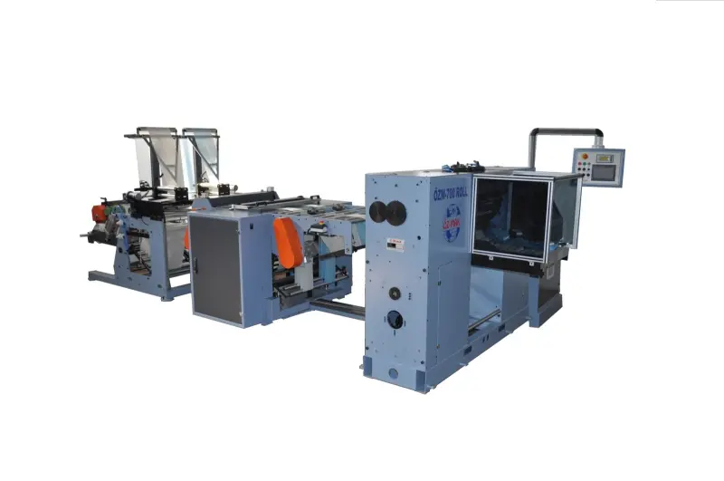

Пакетоделательная машина GH-500 - станок горизонтального типа, предназначенный для непрерывного потока производства полипропиленовых пакетов.Данные пакеты используются для упаковки различных видов...
Eurasia Group - Профессиональный импортТЕХНИЧЕСКИЕ ХАРАКТЕРИСТИКИ
Скорость производства 120 м / мин (макс)
Производительность (штук) 150 шт x 2 = 300 шт / мин (макс)
Производительность (рулонов) 8 рулонов x 2 = 16 рулонов/ мин (макс)
Ширина пакета 2 x 280 мм (2 линии), 560 мм (1 линия)
Длина пакета 570-1880 мм (мин-макс)
Диаметр рулона 130 мм (макс)
Толщина плёнки 0.006-0.15 мм (мин-макс)
Toplam elektrik ihtiyacı 12,5 kw (380 V-50Hz)
Toplam hava ihtiyacı 6 Bar min
РАЗМЕРЫ И ВЕС СТАНКА
Длина станка 6600 мм
Ширина станка 2200 мм
Высота станка 1700 мм
Вес станка 2830 кг
СТАНДАРТНЫЕ ХАРАКТЕРИСТИКИ
Цифровой экран с PLS управлением
Инверторы регулирования скорости двигателей А.С.
Пневматическая система поднятия бобины
Система контроля краёв плёнки
Автоматическая остановка при достижении заданного количества пакетов
Кол-во пакетов в рулоне считывается электронным счётчиком
Система сварки и перфорации барабанного типа с 2 зажимами пайки
Имеет возможность постоянной сварки при низкой температуре. Нагрев регулируется автоматически.
Автоматический контроль нагрева
Двойной электрод сварки (двойная сварка)
Производит намотку без внутренней катушки.
Производит пакеты в рулонах с донной сваркой из плёнки LD / LLDPE и HDPE (можно использовать 100% вторичное сырьё и биоразлагаемую плёнку)
