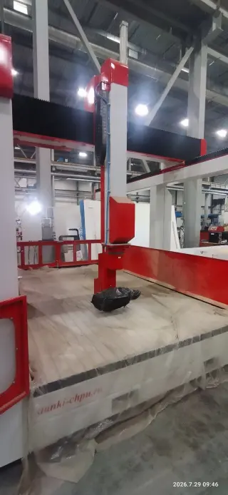

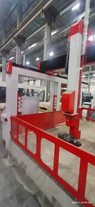

ООО «Лил Трейд»Продаётся фрезерный 5-ти осевой обрабатывающий центр с ЧПУ серии 17Д. Оборудование 2025 года выпуска, в идеальном состоянии, полностью комплектное. Сделано в РОССИИ, Каменский Станкостроительный Завод.
Это станок промышленного класса, рассчитанный на работу в режиме 24/7. Благодаря пятикоординатной обработке и продуманной конструкции позволяет решать широчайший спектр задач — от изготовления сложных скульптур и барельефов до производства пресс-форм, мастер-моделей и деталей для машиностроения.
Рабочее поле: 1500 × 3000 × 1000 мм. Мощность шпинделя — 7,5 кВт (АС СУ).
Постпроцессор Powermill
Область применения:
Скульптуры, статуи, фигуры, барельефы
Детали для машиностроения
Рекламный бизнес (объёмные буквы, эмблемы, логотипы)
Раскрой листовых материалов
Изготовление пресс-форм и мастер-моделей
Мебельное производство (стулья, фасады, гнутые фасады, дверные филенки)
Картины и панно
Оснастка и формы для литья
Обрабатываемые материалы:
Дерево любых пород
Все виды пластика
Композит
Фанера, МДФ
Пенопласт и другие
Ключевые конструктивные преимущества:
1. Массивная станина:
Цельносварная стальная конструкция из труб прямоугольного сечения толщиной 12 мм с усилением в местах сопряжения и закладными толщиной 20 мм.
Конструкция исключает деформацию, устойчива к статическим и динамическим нагрузкам, поглощает вибрацию.
Обработка станины на портальном ЧПУ-станке обеспечивает точные геометрические размеры.
2. Чугунные ответственные узлы:
Суппорт оси X, стойки портала, корпус поворотной головы — из чугуна толщиной до 40 мм.
Чугун обеспечивает жёсткость, вибрационную стойкость и точность.
3. Портал станка:
Толщина металла 8–20 мм.
Широко разнесённые направляющие перемещения шпинделя.
Схема крепления портала, используемая в тяжёлом машиностроении.
4. Высокоточные линейные направляющие (Hiwin, Тайвань):
Плавное перемещение, тихая работа, новый поколение направляющих.
5. Косозубая реечная передача по осям XY:
Лучшие эксплуатационные характеристики, меньшая шумность по сравнению с прямозубой.
Высокая точность позиционирования и долгий срок службы.
6. ШВП по осям Z, Z1 (Hiwin, Тайвань):
Высокая жёсткость, плавность и точность хода.
Муфта с минимальным люфтом.
7. Пневмоподдержка оси Z:
Снижает нагрузку на двигатель, редуктор и ШВП, компенсирует массу.
8. 2-осевая поворотная голова:
Обработка под любым углом к поверхности детали.
Возможность обработки вертикальных поверхностей и глубоких поднутрений.
Сверление отверстий под различными углами.
9. Косозубые прецизионные планетарные редукторы по осям X,Y:
Более высокий коэффициент перекрытия зубчатого зацепления
Пониженный уровень вибрации и шума
Повышенная точность
Увеличенный на 33% момент нагрузки
Уменьшенный люфт
10. Серводвигатели перемещения (Delta, Тайвань):
Короткое время разгона и торможения
Качественный энкодер для высокоточного позиционирования
11. Промышленный высокомоментный электрошпиндель с автоматической сменой инструмента:
Мощность макс. — 20 кВт
Максимальная частота вращения — 24 000 об/мин
Сменные патроны ISO30
Воздушное принудительное охлаждение
Дополнительное охлаждение подшипников сжатым воздухом
Вес — 24 кг
12. Преобразователь частоты (Delta, Тайвань):
Точное регулирование скорости, достижение максимального момента.
Тормозной резистор для быстрой остановки шпинделя и продления срока службы.

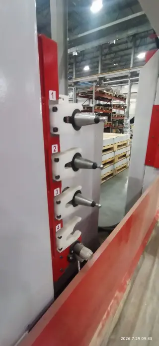

13. Автоматическая смена инструмента:
Линейный магазин на 10 инструментов — сокращает операционное время и позволяет использовать различный инструмент для комплексной обработки.
14. Алюминиевый стол с Т-пазами:
Быстрое и удобное крепление заготовок в различных комбинациях.
15. Защитные кабелеукладчики закрытого типа:
Защита коммуникаций от механических повреждений.
16. Датчик измерения длины инструмента с обдувом:
Точность 0,001 мм на скорости до 200 мм/мин.
Автоматическая продувка, совместим со всеми ЧПУ, класс защиты IP67.
Сокращает время настройки станка.
17. Система очистки воздуха, группа безопасности Camozzi (Италия):
Компенсация веса оси Z, управление обдувом шпинделя и датчика.
18. 5-осевая ЧПУ стойка управления NC311 (Delta, Тайвань):
5-осевая непрерывная интерполяция в 1 кадре
32-битный высокоскоростной двухъядерный процессор
Поддержка USB, MPG, симуляция процесса
Компенсация рывков, управление разгоном/торможением по S-кривой
Компенсация трения, аппроксимация кривой
Автоматическое измерение длины инструмента
Простота настройки размеров заготовки
19. Шкаф управления:
Система кондиционирования воздуха
Комплектующие ведущих мировых производителей
Изолирован от вибраций, перегрева и внешних воздействий
Лёгкий доступ для контроля и обслуживания
20. Система безопасности:
Аварийные кнопки на шкафу управления и станке
Дополнительный радиобрелок (до 30 м)
Световой барьер безопасности — контроль проникновения в рабочую зону
21. Система видеонаблюдения:
Наблюдение за процессом работы, качеством заготовок и персоналом
Запись событий и возможность удалённого просмотра
