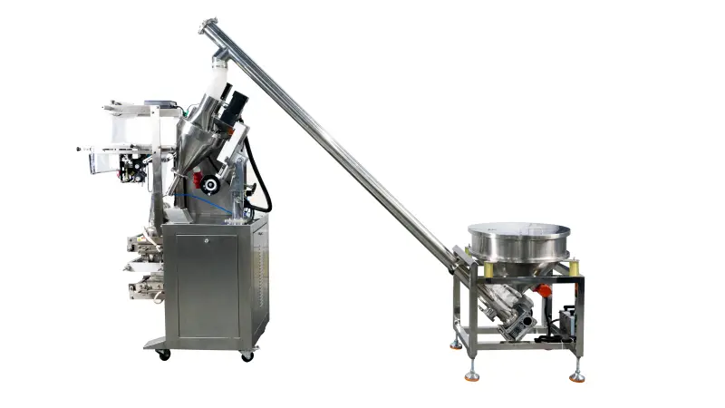

Автоматическая фасовочно-упаковочная машина МР-ТЕК-61К предназначена для фасовки и упаковки специй, БАД, порошков крупной фракции и мелкогранулированных продуктов в трехшовный пакет-подушку пакет с плоским дном типа gusset-bag до 100 г.
Оборудование подходит для производств, где важны аккуратный внешний вид упаковки, стабильная дозировка, компактность машины и быстрая переналадка под продукт.
Подходит для:
— специй и приправ
— БАД
— порошков крупной фракции
— мелкогранулированных продуктов
— сухих смесей
— сыпучих пищевых продуктов
— продуктов в компактной потребительской фасовке
Преимущества
— Практическая скорость упаковки — до 60 уп./мин
— Точность дозирования — от ±0,5 г в зависимости от продукта
— Корпус и основные элементы выполнены из нержавеющей стали AISI 304

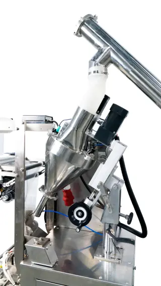

— Роторный объемный дозатор настроен на 100 мл
— Возможна смена дозировки при установке другого дозирующего барабана
— Независимые сервоприводы обеспечивают стабильную и точную работу
— Панель управления позволяет программировать и запоминать настройки

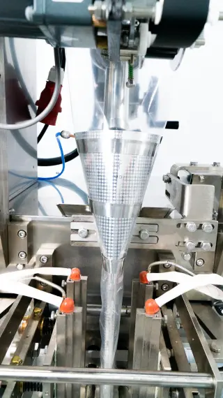

— Датчик фотометки подходит для работы с печатной пленкой
— Контроль натяжения пленки повышает стабильность формирования пакета
— Интегрированный дата-принтер наносит дату, срок годности и другую информацию
— Возможна подача газовой среды в упаковку
— Компактные габариты — удобно для установки в ограниченном пространстве
— Машина проходит предварительную отладку и проверку нашими инженерами
Технические характеристики
— Тип оборудования: вертикальная упаковочная машина Flow-pack
— Тип упаковки: трехшовный пакет с плоским дном / gusset-bag
— Материал исполнения: нержавеющая сталь AISI 304
— Фактический размер упаковки: Д 30–170 мм × Ш 100 мм
— Ширина запаечного шва: 10 мм
— Длина продольной запаечной губки: 200 мм
— Длина поперечной запаечной губки: 180 мм
— Диапазон фасовки: 100 мл
— Точность дозирования: от ±0,5 г
— Фактическая ширина пленки: 260 мм
— Возможная ширина пленки: 80–320 мм
— Тип пленки: BOPP / CPP / OPP / Al / PE и другие сочетания
— Скорость упаковки: до 60 уп./мин
— Мощность: 1,4 кВт
— Питание: 220 В, 50 Гц
— Габариты: 900 × 1100 × 1900 мм
— Вес: 400 кг
Комплектация
— Автоматическая упаковочная машина МР-ТЕК-61К
— Распределительный бункер
— Дата-принтер
— Датчик фотометки
— Датчик натяжения пленки
— Датчик окончания пленки
— Датчик продукта в барабане
— Комплект ЗИП и расходники
Дополнительно
— Оборудование в наличии на складе в Москве
— Гарантия 12 месяцев
— Пуско-наладка и обучение персонала
— Сервисное сопровождение и поставка запчастей
— Помощь в подборе пленки, формата пакета и параметров фасовки
