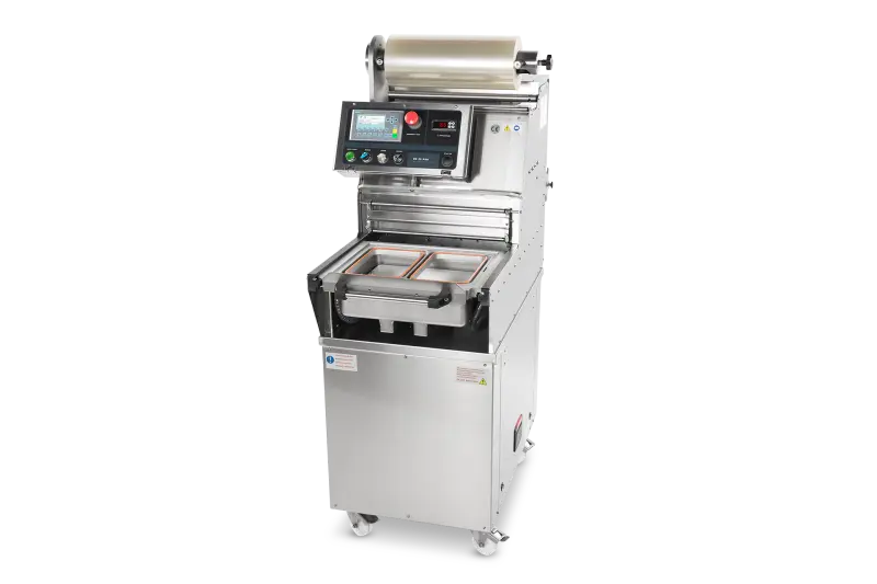

Полуавтоматический запайщик лотков BOSS BS-25 PRO — надежное немецкое оборудование для упаковки продукции в лотки на 2 ячейки 227×178 мм в режимах вакуум, вакуум/газ и skin.
Машина предназначена для предприятий пищевой промышленности, где важны привлекательный внешний вид упаковки, высокая сохранность продукта, стабильная работа и удобство эксплуатации.
Оборудование отлично подходит для упаковки готовой продукции, мяса, рыбы, салатов, полуфабрикатов и многосекционных лотков.
Подходит для:
— мяса и красного мяса
— рыбы и морепродуктов
— полуфабрикатов
— салатов и готовых блюд
— продуктов в соусе, гарнире и десертных наборах
— многосекционных лотков
— упаковки в вакуум, газ и skin
Преимущества
— Немецкое оборудование BOSS
— Упаковка на 2 лотка 227×178 мм
— Режимы работы: запайка / обрезка / вакуум / вакуум-гaз / skin
— Компактное исполнение — занимает менее 1 м²
— 5 режимов упаковки для разных задач
— Высокопроизводительный вакуумный насос Busch, Германия
— Наличие кислородного клапана для сохранения насыщенного цвета красного мяса
— Анти-пылевой фильтр защищает насос при работе с панировкой, специями и мелкими частицами
— Быстрая смена матриц на роликовых направляющих — всего 1–2 минуты
— Смена матрицы без дополнительного инструмента
— Закаленные стальные ножи в матрицах отличаются высокой износостойкостью
— Возможность изготовления матрицы под индивидуальную форму лотка
— Идеальная пропайка каждой секции в многосекционных лотках
— Автоматическая протяжка обрезков верхней пленки
— Программируемая длина протяжки пленки для экономии расходных материалов
— Система подъема лотков облегчает выгрузку после цикла
— Сохранение программ в памяти машины
— Подходит для интенсивной работы на производстве
Технические характеристики
— Модель: BS-25 PRO
— Производитель: BOSS, Германия
— Формат: на 2 лотка 227×178 мм
— Макс. размеры матрицы: 350×275 мм
— Макс. ширина пленки: 410 мм
— Полезная высота: 115 мм
— Вакуумный насос: 40 м³/ч
— Номинальная мощность: 2,3 кВт
— Электроподключение: 380 В, 50 Гц, 3 фазы
— Подключение к компрессору: 6 бар
— Габариты: 640 × 1140 × 1500 мм
— Вес: 205 кг
— Производительность: до 4 лотков/мин в режимах вакуум/газ и skin
Дополнительно
— Гарантия 3 года
— Пуско-наладочные работы и обучение персонала
— 24/7 консультации сервисного отдела по телефону и видеосвязи
— Шоурум в Москве — можно протестировать оборудование на вашем продукте
— Склад запчастей и расходных материалов в Москве
— Возможность изготовления матрицы под индивидуальный формат лотка
