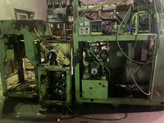

Экструзионно-выдувная машина Chodos 04141, Чехословакия, 1989 г.в. для серийного производства полых изделий из термопластов. Рабочий диапазон изделий — от 0,2 до 10 л. Машина находится в работе, ремонт не требуется.
НАЗНАЧЕНИЕ
Оборудование предназначено для экструзионно-выдувного формования полых изделий из термопластов, включая ПЭТ, ПЭВП и ПП. На оборудовании изготавливали тубосы для «Помолюкса». Подходит для предприятий, занимающихся производством пластмассовых изделий и полимерной тары.
СОСТОЯНИЕ
Машина б/у, находится в работе. Ремонт не требуется. Электроника модернизирована: установлен современный компьютер и современный контроллер вместо устаревшей электроники.

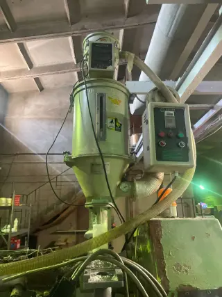

гидравлический паризон-контроль;
пневмозагрузчик;
бункер;
сушилка.

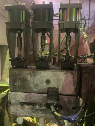

Экструзионная головка: 3 ручья
Количество станций выдува: 1
Диаметр шнека экструдера: 60 мм
