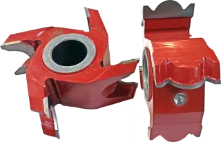

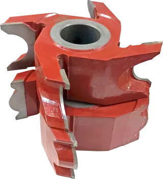

Станкофф.RUКомплект фрез для производства доски «Баня-бочка»
Профессиональный инструмент для идеального профиля за 1 проход
✅ Цена: 33 000 ₽ (без НДС) - уточните при заказе
✅ В наличии
✅ Отгрузка 1-4 дня
Почему выбирают наши фрезы?
✔ Экономия времени — профиль доски формируется за один проход, без дополнительной доработки
✔ Долговечность — твердосплавные пластины (90-92 HRA) выдерживают интенсивную эксплуатацию
✔ Ремонтопригодность — заточка алмазным кругом + возможность перепайки пластин
✔ Универсальность — подходят для большинства вертикальных четырехшпиндельных станков
✔ Стабильное качество — точная геометрия реза обеспечивает идеальную стыковку бочек

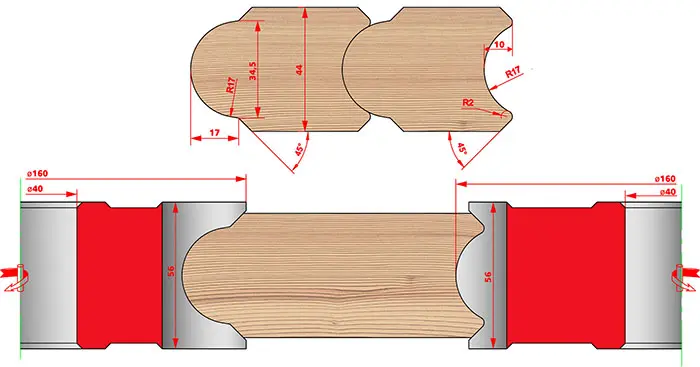

Технические характеристики
| Параметр | Значение |
| Тип фрезы | Напайная |
| Зубьев | 4 |
| Наружный диаметр | 160 мм |
| Посадочный диаметр | 40 мм |
| Толщина готовой доски | 44 мм |
| Рекомендуемая заготовка | 48-55 мм |
| Обороты шпинделя | 6 000 об/мин |
| Скорость подачи | 6-15 м/мин* |
| Материал пластин | Твердый сплав (90-92 HRA) |
| Габариты упаковки | 17×17×17 см |
| Вес | 7,5 кг |
*Скорость подачи подбирается индивидуально под породу древесины и качество заготовки
Комплектация и применение
В комплекте 2 фрезы для установки на вертикальные шпиндели станка.
Предназначены для фрезерования профильной доски, используемой при сборке бань цилиндрической формы («баня-бочка»).
Идеальная геометрия профиля
Минимальные отходы материала
Готовность доски к сборке без дополнительной обработки
