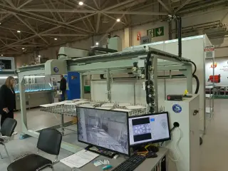

Покрасочный робот с ЧПУ для крупногабаритных деталей: описание и преимущества
Покрасочный робот с ЧПУ для крупногабаритных деталей — это премиальная интеллектуальная система автоматической покраски изделий длиной до 30 метров. В отличие от базовых решений, наш покрасочный робот с ЧПУ для крупногабаритных деталей оснащен сканирующим лидаром SICK/Hokuyo и функцией автогенерации G-кодов. Это позволяет работать с произвольно уложенными заготовками без необходимости ручного создания 3D-моделей.
Интеллектуальный покрасочный робот с ЧПУ для крупногабаритных деталей обеспечивает рекордную точность позиционирования ±0.2 мм и вмещает базу данных до 500 моделей, что делает его идеальным выбором для гибкого и высокопроизводительного производства.
Ключевые преимущества:
  1. ✅ Сканирующий лидар SICK/Hokuyo — высокоточное 3D-сканирование геометрии детали в реальном времени.
  2. ✅ Автогенерация G-кодов — система сама создает управляющую программу на основе скана.
  3. ✅ Произвольная укладка деталей — оператору не нужно тратить время на юстировку в базовые точки.
  4. ✅ Точность ±0.2 мм — вдвое выше, чем у стандартных систем (±0.5 мм).
  5. ✅ База данных до 500 моделей — для быстрого переключения между разными изделиями.
  6. ✅ Время подготовки 1-4 минуты — минимальные простои оборудования.

Технические характеристики покрасочного робота с ЧПУ для крупногабаритных деталей
Система управления построена на базе открытой платформы
— надежная система ЧПУ с открытым исходным кодом. Подробнее о технологиях автоматизации читайте в .
ПараметрЗначение
Рабочее поле6000×30000×1500 мм
Количество осей5 осей (410°+100°)
Система нанесения ЛКП3 безвоздушных краскопульта (2 синхронных + 1 ручной для докрашивания)
Система позиционированияСканирующий лидар SICK/Hokuyo
Точность±0.2 мм
КонтроллерLinux CNC
Расход краскиНа 20-30% меньше ручного нанесения

Принцип работы интеллектуального покрасочного робота с ЧПУ
  1. Произвольная укладка детали — оператор размещает изделие в рабочей зоне (не требуется точное позиционирование).
  2. 3D-сканирование лидаром — сканирующий лидар SICK/Hokuyo создает точную 3D-модель фактического положения детали.
  3. Автогенерация G-кодов — ПО «Новик Вектор PRO» автоматически генерирует управляющую программу на основе сканирования.
  4. Автоматическая корректировка — CNC-система подстраивает траекторию движения под фактическое положение изделия.
  5. Роботизированная покраска — автомат выполняет нанесение ЛКП с точностью ±0.2 мм, используя 2 синхронных краскопульта для скорости и 1 ручной для сложных участков.
Комплектация и условия поставки
Заказывая покрасочный робот с ЧПУ для крупногабаритных деталей у нас, вы получаете полностью готовый к работе комплекс:
  1. Портальная конструкция 6000×30000×1500 мм (рельсовый путь из 5 секций по 6 м).
  2. Сканирующий лидар SICK/Hokuyo.
  3. 3 безвоздушных краскопульта (2 синхронных + 1 ручной).
  4. Шкаф управления с контроллером Linux CNC.
  5. Компрессор для подачи краски и кабельная продукция (50 метров).
  6. ПО «Новик Вектор PRO» с функцией автогенерации G-кодов.
  7. Полный комплект документации (паспорт, руководство, чертежи).
