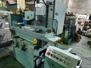

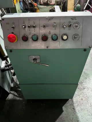

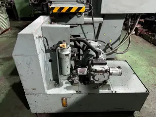

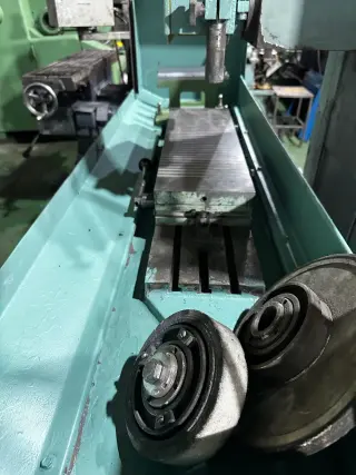

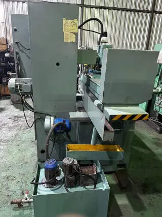

В продаже Плоскошлифовальный станок 3д711вф11 1995 года выпуска. Станок с инструментального производства, в отличном техническом состоянии, гидравлика в идеале, с проверкой в работе.Технические...
ИП Зубков А.Г.В продаже Плоскошлифовальный станок 3д711вф11 1995 года выпуска. Станок с инструментального производства, в отличном техническом состоянии, гидравлика в идеале, с проверкой в работе.
Технические характеристики 3д711вф11
